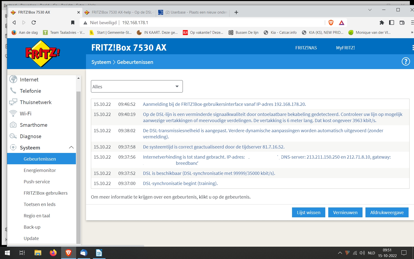

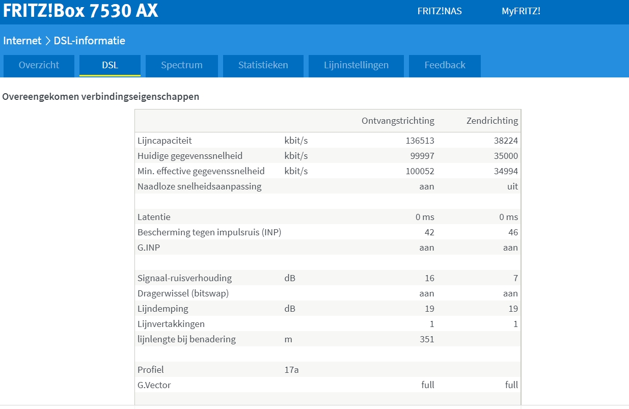

Op mijn fritzbox 7530AX lees ik af "Op de DSL lijn is een verminderde signaalkwaliteit door ontoelaatbare aftakking gedetecteerd"
Echter de intro zit direct op de NTP aangesloten en de Fritzbox rechtstreeks op de RJ45.
Wat zou dit kunnen zijn?

Dat duidt op een signaalprobleem met de binnenbekabeling.
Misschien een koperen adertje dat gebroken is, slecht aangesloten RJ-11- of RJ-45-connector, etc...
Dus kabel tussen modem en NTP vervangen. Of NTP vervangen.
Als het dat niet is, dan is het op straat. Misschien beschadiging door graafwerken of indien de aansluitkabel niet afgeschermd is, kunnen knaagdieren ook voor schade zorgen.
