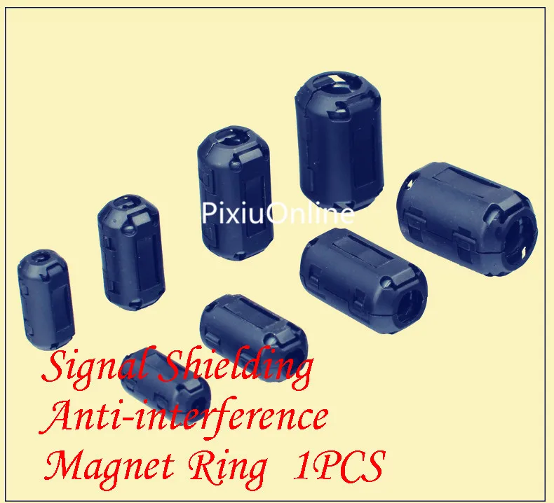

Dus de vraag, steek je de headphone rechtstreeks in je laptop. Of gebruik je de usb adapter die meegeleverd is (is dit ook meegeleverd? Online staat er van wel)
Als het met usb nog altijd zo is, dan zou je eigenlijk eens een EM magneet voor usb kunnen gebruiken om storing finaal uit te kunnen sluiten.

Magneetring?
Dat zijn ferrietklemmen en die zorgen er voor dat de kabels van HF straling afgeschermd worden. Ik betwijfel ten sterkste dat het iets gaat uitmaken.
