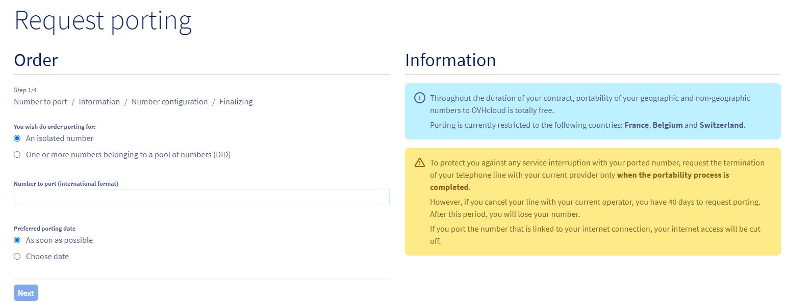

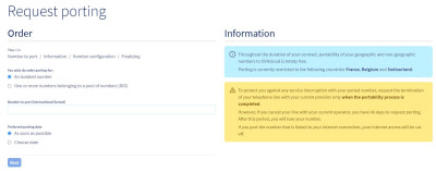

OVH is ook een alternatief:
- een VoIP lijn kost 0.99€ per maand + BTW = 1.19€ per maand.
- je krijgt er gratis één Belgisch OVH nummer, maar je kan ook een bestaand Belgsich nummer porteren.
- inbegrepen is ook gratis bellen, gedurende max. 59 minuten per gesprek, naar 99 verschillende vaste nummers.

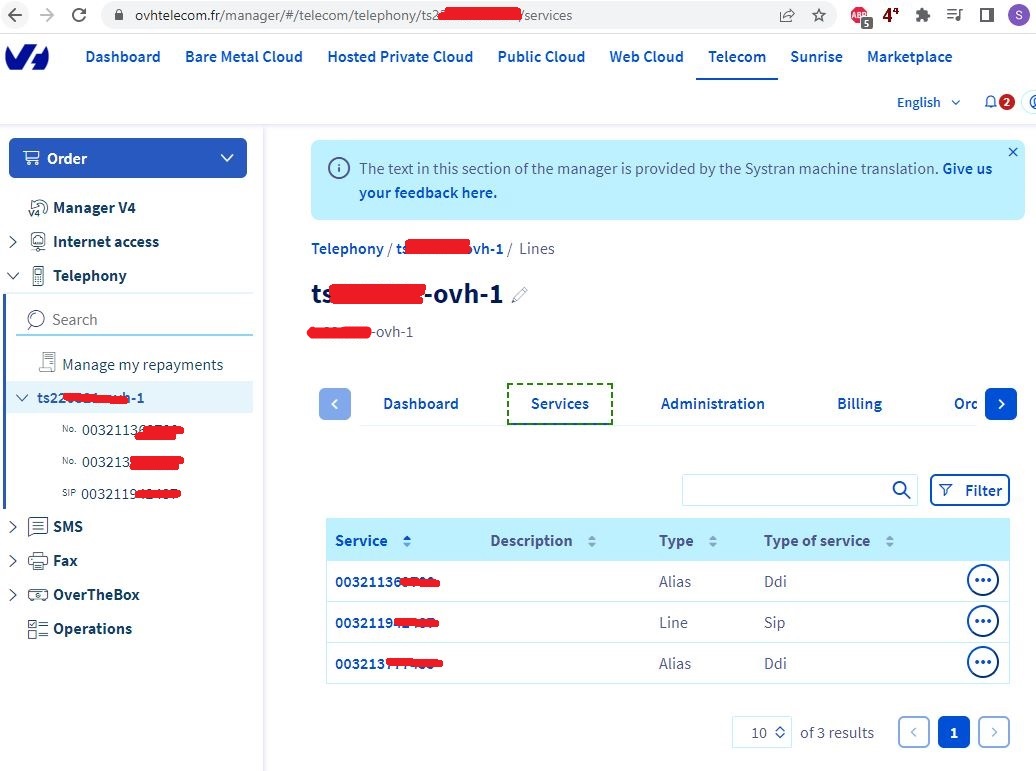

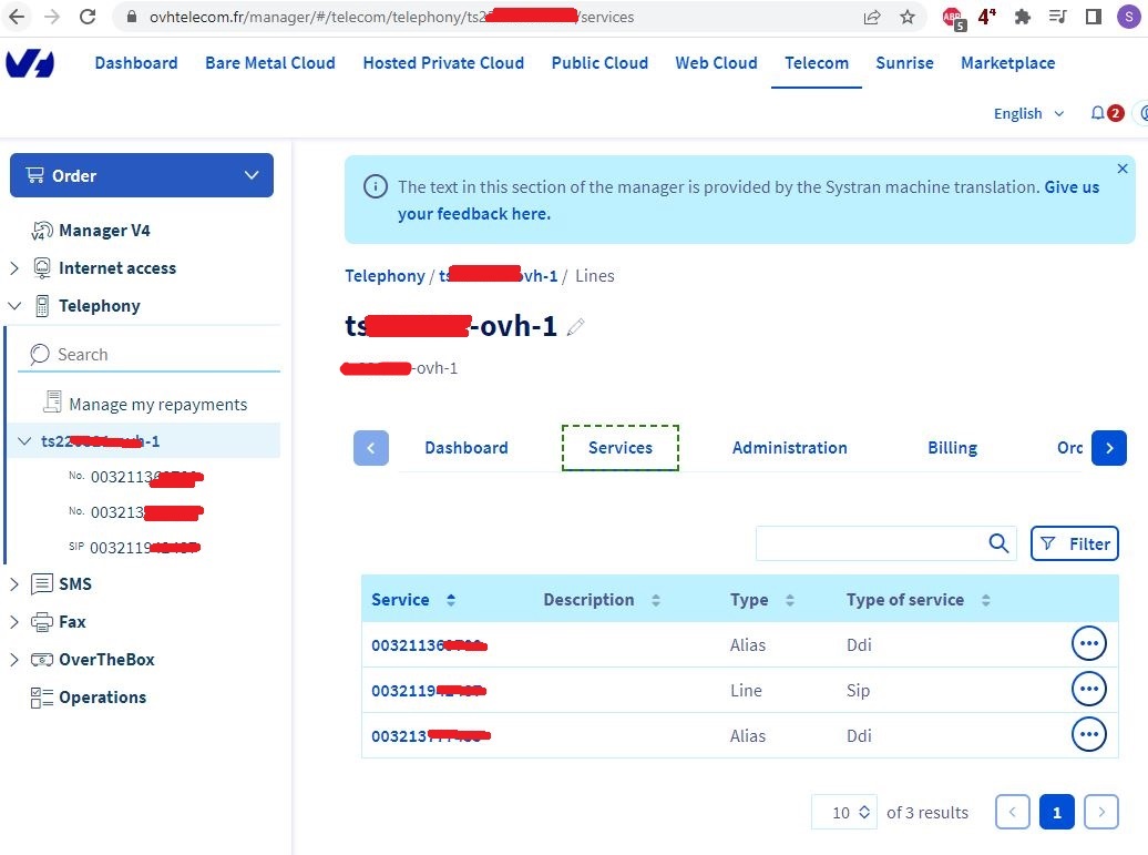

Bij OVH kan je gewoon ook extra nrs naar je bestaande account laten porteren, wordt niets extra voor aangerekend!
