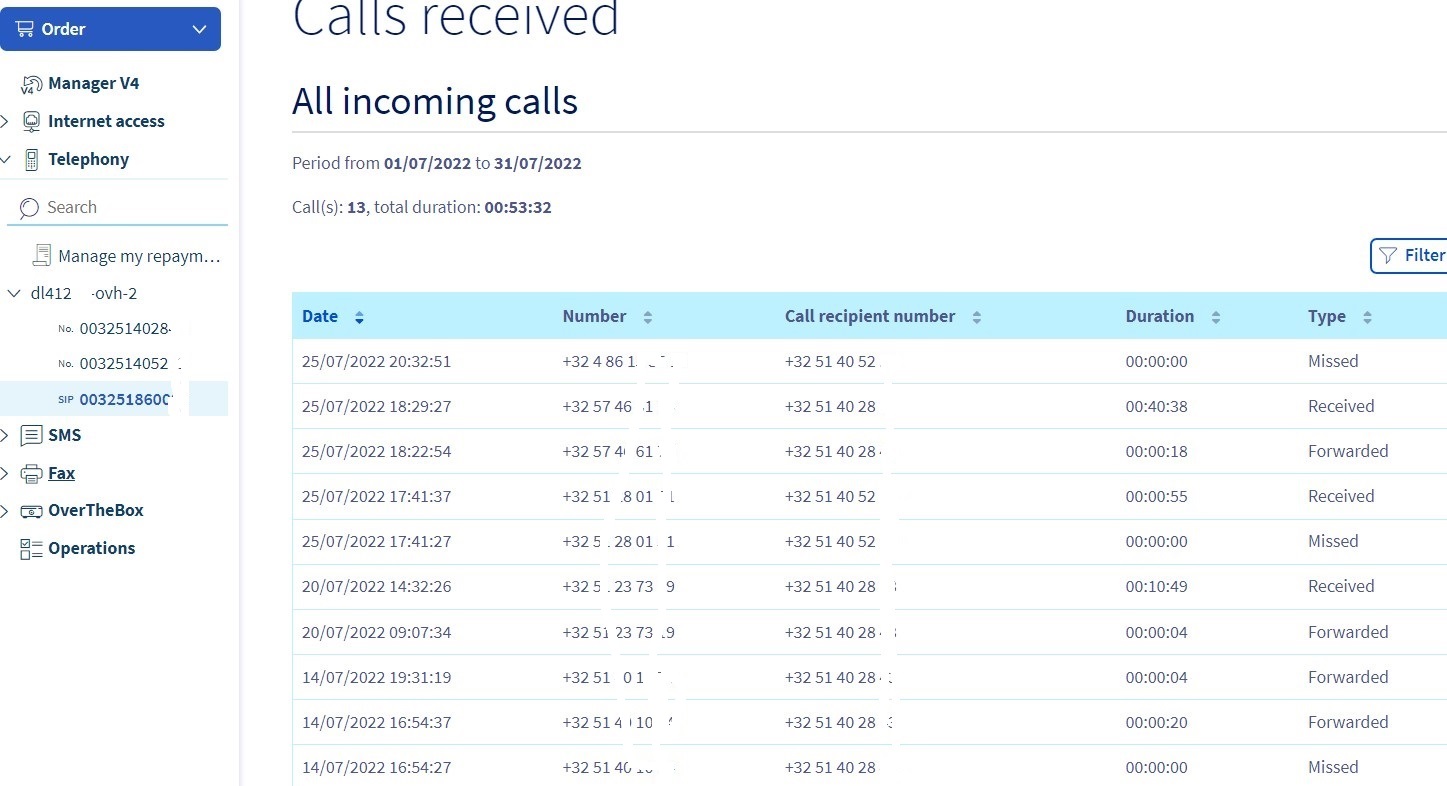

Dit is al een probleem van een aantal jaar, maar ik had het toch graag uitgeklaard gezien:
1 sip, 2 nummers bij OVH.
0514028.. heb ik al jaren en werkt perfect qua portering.
Een paar jaar geleden mijn moeders nummer (die hulpbehoevend inwoont) laten bij porteren. Dit is nooit 100 procent geweest. (0514052..) Sommigen mensen kunnen bellen, anderen zeggen mij dat het nummer niet meer bestaat. Als ik het nummer bel vanaf m'n gsm dan werkt het goed (orange). Belt m'n vrouw vanaf haar gsm (base) zegt een stem dat het nummer niet bestaat...
Heb indertijd al gebeld met ovh, zij zeggen dat alles ok is en de portering geslaagd.... Wie heeft de verlossende tip.....

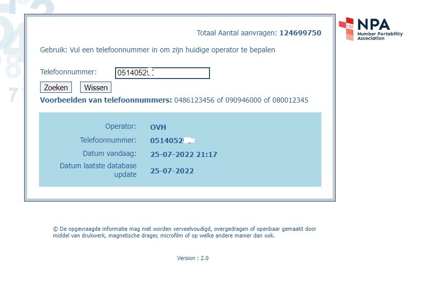

Er was nu terug iemand die mij zei, het nummer van uw ma werkt niet.
Ik heb zijn nummer hier ingevoerd en de provider is telenet.
https://www.crdc.be/crdcNLI/BrowserDefa ... ?tabid=265
Ik denk dat de portering bij Proximus werkt, maar bij Telenet niet.......
Hoe kan ik dit aanpakken...
ps crdc geeft volgend resultaat voor het nummer van m'n ma:
Nummer door sommige mensen niet meer bruikbaar na portering naar OVH

Het probleem zit dus bij Telenet.lucdec schreef:Ik denk dat de portering bij Proximus werkt, maar bij Telenet niet.......
Maar ... het probleem is dat jij geen klant ben van Telenet, maar van OVH.
Met andere woorden: OVH moet dit probleem oplossen!
Portering is dus niet geslaagd.lucdec schreef:Heb indertijd al gebeld met ovh, zij zeggen dat alles ok is en de portering geslaagd.... Wie heeft de verlossende tip.....
Indertijd??
Blijven aandringen bij OVH om het probleem op te lossen.

Inderdaad, ook al voorgehad: dat sommige providers hun db's niet updaten en dus geporteerde nummers naar de 'oude' provider blijven sturen.
Paar weken geleden nog meegemaakt dat iemand van Orange Business en bepaald tel nummer dat een week ervoor geporteerd was, nietmeer kon bereiken.
