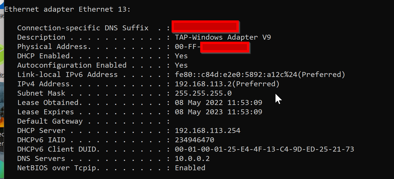

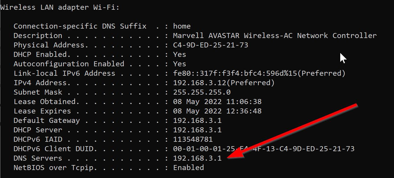

Ik heb 2 screenshots in bijlage gestoken. Op de plaats waar de WiFi adapter zijn DNS servers ingevuld staan (verkregen via DHCP) staan dan ipv6 adressen ingevuld indien dat issue zich voordoet.
Ik denk dat het ook komt doordat ik niet goed begrijp hoe Windows met DNS omgaat indien er meerdere DNS'en beschikbaar zijn. Nogmaals: zonder ipv6 heb ik hier nooit problemen mee, het issue begint wanneer de client ipv6 DNS adressen krijgt (Windows heeft die er dan via SLAAC ingezet). Dit issue doet zich voor zowel over de VPN als zonder VPN: wanneer er ipv6 adressen gedefinieerd zijn (via SLAAC) dan lijkt de client de ipv4 DNS server die hij via zijn DHCP offer verkregen heeft, te negeren.

Windows gaat DNS-servers in volgorde af (indien verkregen via DHCP / RDNSS volgt het de volgorde van de DHCP/RA-server.) IPv6 heeft altijd voorrang op IPv4. Dat gezegd zijnde, reken niet op volgorde. Als een DNS-server met "voorrang" niet reageert, kan Windows een volgende nemen en het resultaat daarvan cachen. Zorg dat alle ingestelde DNS-servers op elke query altijd het zelfde resultaat geven.cyberbozzo schreef:Ik kan het probleem niet exact reconstrueren op dit moment, maar het lijkt me sterk dat dit aan de VPN client ligt.
Optie 1: configureer uw VPN om IPv6 ook te tunnelen / te blokkeren. Google "$mijn_vpn_software ipv6 leak"
Optie 2: als het bij u thuis / op uw kantoor is: zoek het apparaat dat RA's uitstuurt en zet die RA's af, of filter ze met een tussenliggend toestel.
By the way: let er ook op dat een DNS-server via IPv4 ook AAAA-records kan antwoorden en een DNS-server via IPv6 ook A-records kan antwoorden.
