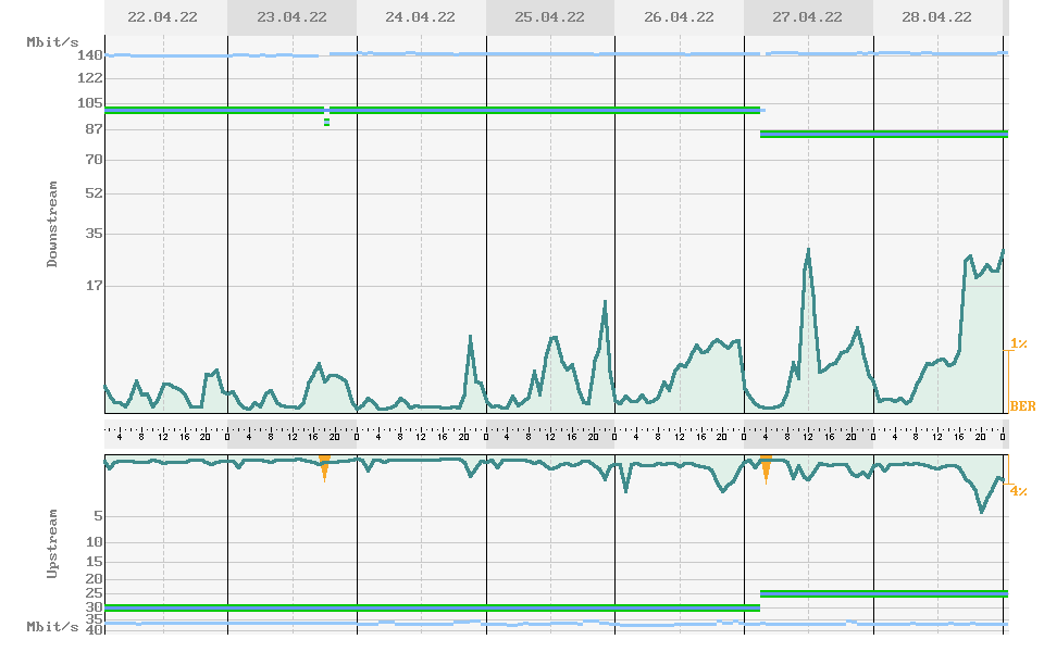

Ik heb een vreemd probleem met mijn internetsnelheid in combinatie met een Raspberry Pi 4b. Deze pi is verbonden met een externe HDD met eigen voeding, en een zigbee stick. Op 23/4 rond 18u installeerde ik deze op een halve meter van mijn FritzBox. Daarna kreeg ik bijna onmiddellijk verbindingsproblemen met VDSL. Elke 5 minuten viel de verbinding weg en begon de fritzbox de VDSL lijn te trainen. Ik heb dan het volgende gedaan in deze volgorde in de hoop dat het probleem opgelost was, maar na elke stap viel het internet toch terug weg.
- de harde schijf afgekoppeld
- de zigbee stick afgekoppeld
- de raspberry pi volledig uit het stopcontact getrokken.
Enkel na de laatste stap was het internet terug stabiel. Na elke vorige stap kreeg ik logs zoals deze hieronder. De snelheid van de sync was altijd 99999/29999 kbit/s .
25 23.04.22 19:13:56 DSL not responding (no DSL synchronization).
26 23.04.22 19:14:00 Internet connection cleared.
27 23.04.22 19:15:46 DSL is available (DSL synchronization exists with 99999/29999 kbit/s).
28 23.04.22 19:15:49 Internet connection established successfully. IP address: ..., DNS server: 213.211.150.250 and 212.71.8.11, gateway: ..., broadband PoP: BRAS-02STR
Op 26/4 heb ik de Raspberry Pi en accessoires terug geinstalleerd aan de andere kant van het huis en verbonden via WIFI, zonder noemenswaardige problemen. Maar in de nacht erna zie ik dat mijn snelheid verlaagd is:
45 27.04.22 04:32:09 DSL not responding (no DSL synchronization).
46 27.04.22 04:32:13 Internet connection cleared.
47 27.04.22 04:33:52 DSL is available (DSL synchronization exists with 84999/24998 kbit/s).
48 27.04.22 04:33:55 Internet connection established successfully. IP address: ..., DNS server: 213.211.150.250 and 212.71.8.11, gateway: ..., broadband PoP: BRAS-02STR
Kan dit een trage respons zijn van het systeem van Proximus dat nog reageert op de instabiliteit van de 23ste? Of is dit waarschijnlijk toch veroorzaakt door de huidige installatie van de Raspberry Pi aan de andere kant van het huis?

Hi,
Ik heb problemen gehad met volgende opzet: Zigbee stick in USB 2.0 + Externe HDD in USB 3.0
De Externe HDD verstoorde Zigbee signaal.
Probleem is pas opgelost geraakt door Externe HDD ook op USB 2.0 te stoppen.
Niet helemaal jouw probleem, maar het kan misschien wel helpen.
Simon
Berichten: 7197
Bedankt: 698 keer
Is het een betrouwbare voeding op je Raspberry ?
en heb je ook terug problemen als je alleen de voeding insteekt, dus niet de zigbee stick en de disk ?

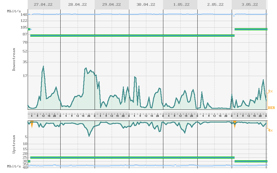

De snelheid heeft zich ondertussen hersteld zonder dat ik de PSU van de Raspberry Pi heb vervangen. Daar had ik nog geen tijd voor gevonden. Ik neem dus aan dat mijn snelheidsverlaging kwam doordat de er de 27ste om 4u 's nachts een ongerelateerde kleine storing was die voor DLM de druppel was om mijn snelheid te verlagen.
Dit is de enige VDSL log die erbij is gekomen sinds de 27ste.
5 03.05.22 02:26:37 DSL not responding (no DSL synchronization).
6 03.05.22 02:26:42 Internet connection cleared.
7 03.05.22 02:28:22 DSL is available (DSL synchronization exists with 99999/29999 kbit/s).
8 03.05.22 02:28:38 Internet connection established successfully. IP address: ..., DNS server: 213.211.150.250 and 212.71.8.11, gateway: ..., broadband PoP: BRAS-02STR

Ik begin te denken dat het te maken heeft met de temperatuur... Het probleem begint zich meer en meer voor te doen, en als ik de deur van de kast open zet is de verbinding terug stabiel. Ik ga eens de power adapter van de fritzbox vervangen.
Het valt wel op dat de verbinding enkel wegvalt als er veel traffiek is.
