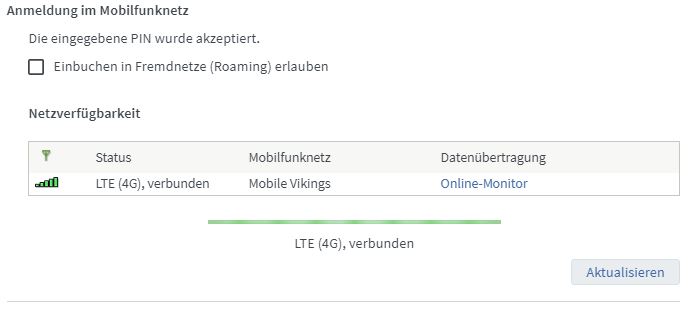

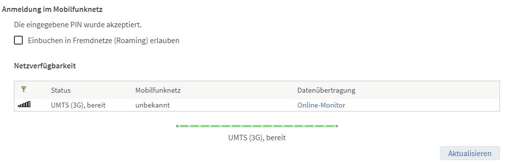

Echter, de K5150 weigert samen de werken met de Fritzbox 7490, ondanks dat de K5150 herkent wordt in de fritzbox - zie screenshot. Wie weet raad ?

beste,
bedankt voor de tip en link. Heb alles geprobeerd, zelfs met proximus sim kaart. Maar het lukt niet, de fritzbox 7490 in kombinatie met de K5150 maakt geen verbinding.
- Berichten: 19029
- Bedankt: 3912 keer
- Recent bedankt: 15 keer
Heb je de inloggegevens correct ingevuld?
- - toegangspunt (APN) = web.be
- inbelnummer = *99#
- gebruikersnaam = web
- wachtwoord = web

Hallo iedereen,
Het inbelnummer = *99# was het ontbrekende gegeven. Alles werkt perfect met ingave van *99#.
