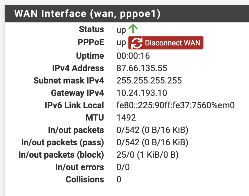

Ik heb een bbox3 en een pfSense firewall/router. Ik probeer de pfSense te gebruiken met routerfunctionaliteit. Ik heb mijn PPPoE user/pw ingevoerd op de pfSense, die verbinding tot stand bracht. Ik kreeg wel een "ander" IP-adres in een andere range dan normaal, en ik had geen internettoegang. (zie bijlage). De gateway was "10.24.193.10", wat mij een LAN range lijkt. Weet iemand van jullie hoe dit zou komen en wat de eventuele oplossingen zouden kunnen zijn?

Het lijkt erop dat je een ip adres van Proximus TV te pakken hebt. Normaal krijgt een decoder twee IP adresser, een lokale van de bbox en eentje van de 10.x.x.x reeks van het iptv systeem van Proximus. Dat verklaart waarom je er ook geen internet op krijgt, zie het TV platform als een landelijke LAN voor enkel Proximus TV.

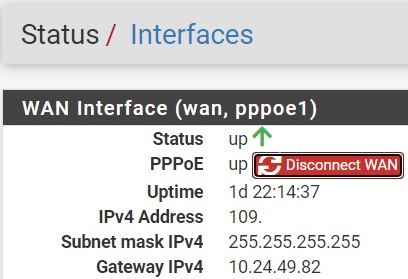

Het 10.x.x.x WAN gateway adres is normaal bij een Proximus PPPoE sessie. Dit is ruim een jaar geleden aangepast van een 109.x.x.x IP naar een 10.x.x.x IP. Waarom dat gedaan is, geen idee.
Indien je dan geen internet connectie hebt is er heel waarschijnlijk iets anders mis met je configuratie. Kijk eens naar je firewall rules. Wordt daar geen toegang van en naar WAN geblokt?

mogelijk is het de pfSense die private ips op de WAN interface blokkeert:
mogelijk moet je nog extra regels instellen die traffiek doorlatenhttps://docs.netgate.com/pfsense/en/latest/recipes/rfc1918-egress.html#notes schreef: On the interface options (Interfaces > WAN, for example) there is an option to Block private networks.
Probeer die eens uit te zetten

Klopt, standaard worden 'BOGON' netwerken op de WAN interface geblokkeerd ! Heb ik ook eens voorgehad (wel snel gezien toen) met een PX PPPoE verbinding op een OpnSense router.
