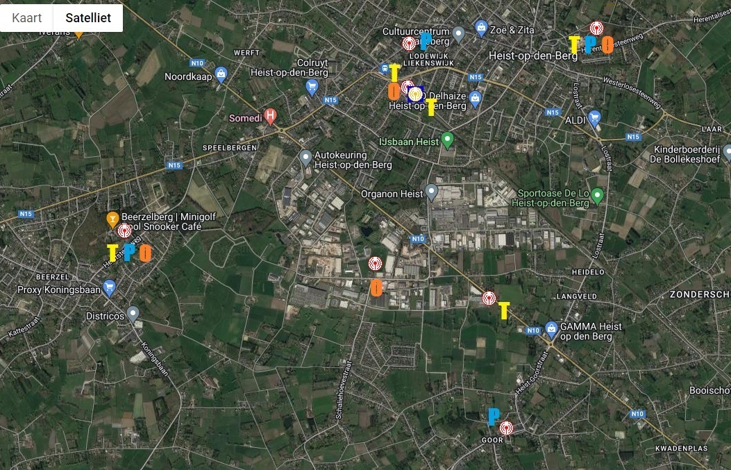

Nu, als mijn vermoeden klopt dat het over Industriepark Heist gaat, dan is op basis van de masten, de dekking van Orange & Base in theorie alvast een pak beter.Garpenlov schreef:Klopt, Base & Orange gebruikers hebben geen enkele last
En hier https://en.wikipedia.org/wiki/List_of_L ... _in_Europe vind je de frequentie banden die gebruikt worden.Garpenlov schreef:Zal die app eens proberen

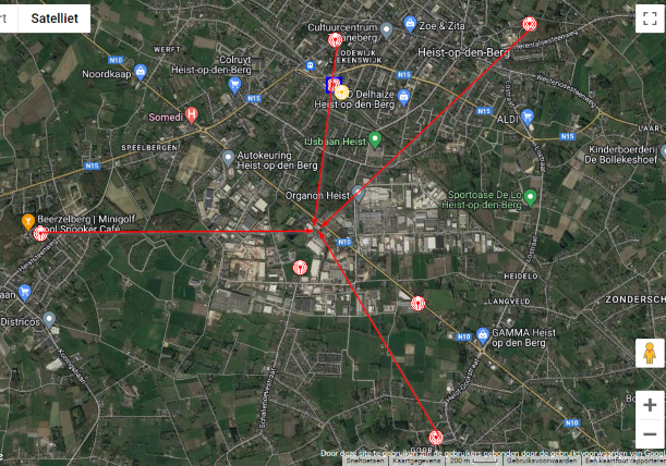

Zoek hier eens naar de gsm masten en kijk eens hoever die van proximus van jullie bedrijf ligt.
https://omgeving.vlaanderen.be/zoek-zen ... p-de-kaart
Op bipt kun je normaal ook de kaarten en gegevens bekijken maar vond niet direct de link.

https://sites.bipt.be/#
Kaart op BIPT site werkt ook veel handiger dan vlaanderen.be
Had industriezone Heist (is maar een vermoeden van mij) in kaart gebracht en dat is toch voornamelijk Telenet-Orange gebied op basis v/d masten. Maar positie v/d masten is maar een deel van het "gsm-signaal dekking" verhaal, als ik het goed begrijp.
Ben benieuwd naar het verdere verloop van de zoektocht

Als ik zo naar de antennes van proximus kijk in de buurt van het industriezone van Heist (zie afbeelding met gsm masten en pijlen) kan het zijn dat u bedrijf op het eind punt ligt tot waar het signaal van de antenne komt. En als er dan meer toestellen die korter bij de antenne zijn verbinding maken kan het gebeuren dat juist in u bedrijf de toestellen wel verbinding hebben maar dat de snelheid te laag is om te kunnen surfen op het proximus netwerk.
Mss eens horen bij proximus om een meting te komen doen of een mss een buiten antenne laten plaatsen die het signaal van proximus onvangt en dan binnen in het gebouw met antennes terug versterkt.

Ter info, het gaat om Industriepark B 8 (GCP Applied Technologies)
De kortste zendmast van Proximus lijkt "1650" op de BIPT kaart te zijn.
Ik zal maandag een prepaid kaart in een toestel steken en eens met die app testen.
Desnoods inderdaad een versterker laten plaatsen.
Bedankt allemaal voor het advies
