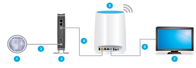

Ik heb een BBOX3. Van de BBOX3 loopt een utp-kabel naar een orbi router (SXK30) die ingesteld is als access point. Van het access point loopt een utp-kabel naar de decoder (Android tv box). Met momenten kan ik zo tv kijken en soms geeft de decoder aan geen verbinding te hebben. Vroeger stond hier een wifibooster van proximus tussen en had ik dat probleem niet. Een vermoeden dat het aan de instellingen van het access point ligt.
Iemand een idee welke instellingen ik moet aanpassen aan het access point of de decoder?
Of moet ik een switch plaatsen tussen de BBOX3 en het access point
Proximus decoder en Orbi Access point

V7 (android) decoder moet blijkbaar rechtstreeks op de modem van Proximus aangesloten zijn. Vorige decoders waren hier soepeler in. Heb hetzelfde probleem. Heb extra kabel getrokken. Er zijn oplossingen van een ‘hoger niveau’ met vlan - gaat mojn petje teboven.
Wat je ook kunt doen ipv extra kabel, maar dan ben je wel gigasnelheid over ethernet binnenshuis kwijt: in be schema kabel 4 splitten, een deel naar de orbi en het andere deel naar de decoder .
Oplossing die soms werkt is idd ook wel switch tussen modem en orbi, dan van switch naar orbi en van switch naar decoder. (Is bij mij gestopt met werken na enkele weken - sommige switches zijn niet geschikt?)

V7 dient niet rechtstreeks op modem aangesloten te zijn - draait hier al jaar achter een extra router die ingesteld is als AP

Hoe ik het onlangs heb opgelost bij een vriend (ook Orbi Netgear met Bbox 3):
Bbox ---- ethernetkabel naar switch
-------------- vanuit de switch een ethernet kabel naar de Android Box
-------------- en en 1 naar de ORBI router als AP
Is nu 4 weken geleden en alles blijkt goed te werken.

TIP voor TS: probeer eens andere netwerk kabel, die UTP kopjes, bij sommige lijkt de V7 goed aan te pakken en bij anderen weer niet.
In begin onze V7 laten omruilen en connector paste er vele beter in
