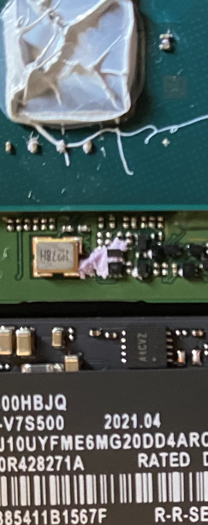

Een tijdje terug moest ik mijn oude laptop de NVME vervangen. Spijtig genoeg zat die onder de koelplaat van en moest je daardoor ook de cpu en gpu chips ontdoen van de verharde koelpasta en nieuwe aanbrengen.
Bij dat laatste is het wat foutgelopen vermoed ik want de laptop start niet meer nu (dan draait ff en valt dan stil).
Bij het terug openmaken zie ik dat er wat prul gekomen is op een plaats waar het niet mag. Hoe verwijder ik dat het beste (zie foto) ?

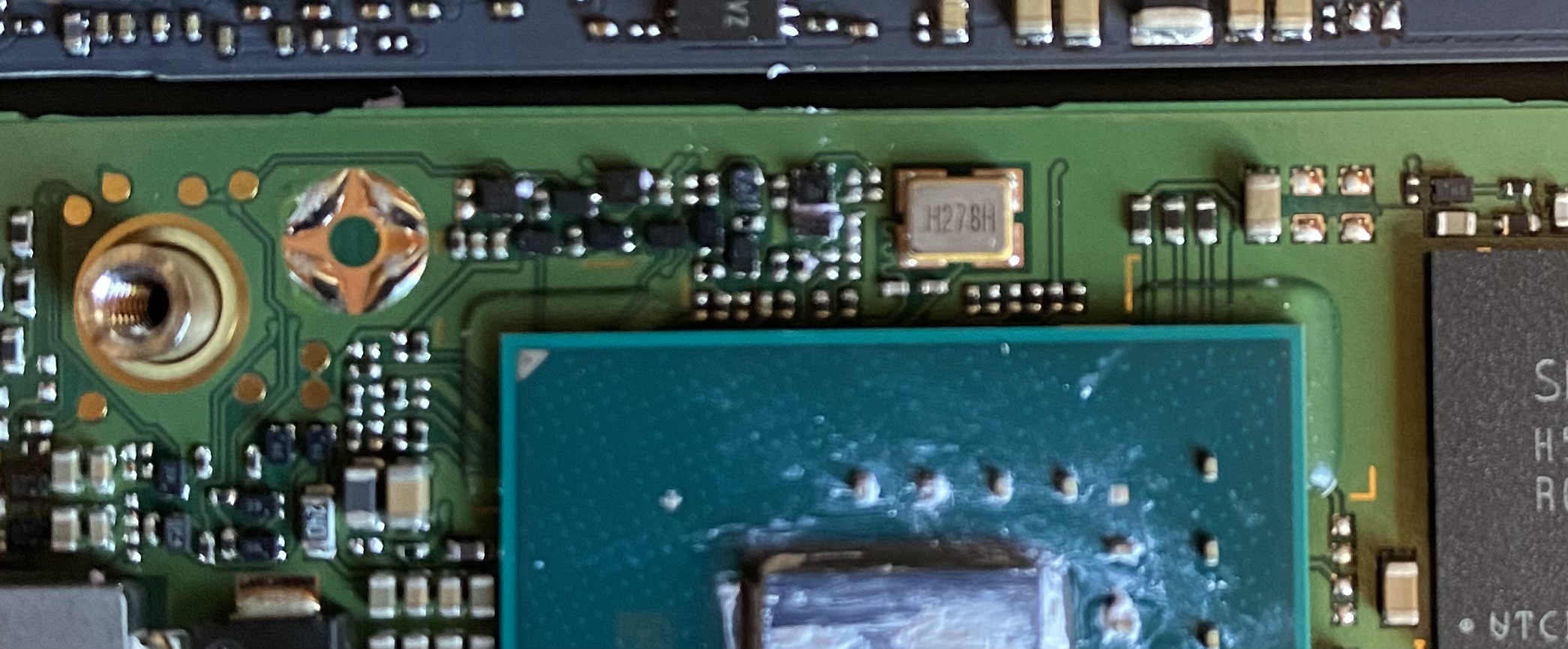

Problem solved !!! Het had niks te maken met die prul … die kwam er trouwens heel makkelijk mooi af (zie andere foto). Er was gewoon 1 flatcable die nog loszat, zo eentje dat je moet aandrukken ipv vastklikken.
Core i7 8th Gen die hier al een jaar op de kast lag terug in orde !
