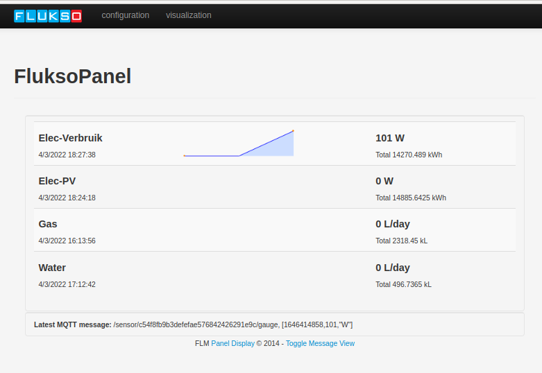

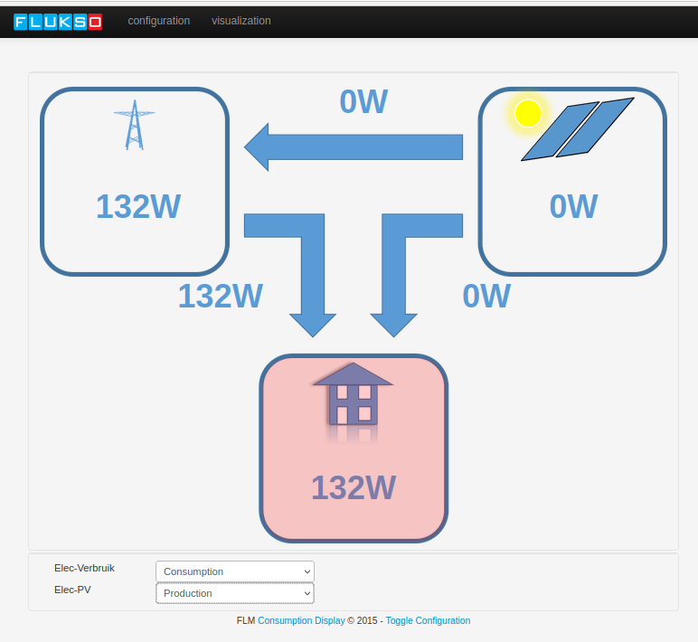

Hier is de link naar het oude Flukso topic:
https://userbase.be/forum/viewtopic.php ... lit=flukso
Spijtig zijn de afbeeldingen grotendeels verdwenen...
Daar vermeld ik het gebruik van optical sensors om gas en water te meten.
Ook is een kWh metertje beter dan een stroom probe/clamp, vooral als je een inductiekookplaat gebruikt.
Berichten: 3303
Bedankt: 197 keer
krisken schreef:
.....Echter zoek ik een manier om zowel gas en elektriciteit (en liefst ook water) samen visueel te maken. Hopelijk werkt Flukso wat mee met bovenstaand probleem. Zo niet zal ik mogen zoeken naar een andere oplossing ...
Misschien een idee om MQTT samen met Node Red te gebruiken ?
Of een kleine hack van de Flukso om dit te visualiseren.
(67.87 KiB) Nog niet gedownload
(43.69 KiB) Nog niet gedownload
(38.76 KiB) Nog niet gedownload
Hoe dit moet staat ergens op het Flukso forum

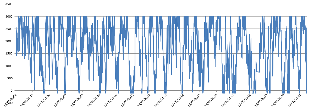

10K water = €4,5K
Je zou er trouwens van schrikken hoeveel drinkwater je al kan besparen met een put van 3K.
Ik heb daar - toen wij onze regenwaterberging uitbreidden naar 24K - een simulatie van gemaakt in Excel, met VMM-regendata van 15 jaar.
De parameters zijn:
- dakoppervlakte die gelinkt is aan de put
- grootte van de put
- dagelijks verbruik uit de put
60m² + 3000L + 50L = 0,9218% van de tijd is er minder dan 1000L in de put
60m² + 3000L + 100L = 25% van de tijd is er minder dan 1000L in de put
60m² + 3000L + 100L = 11,9% van de tijd is er minder dan 300L in de put

mijn 3000L is in de zomer anders regelmatig leeg hoor.
Berichten: 16404
Bedankt: 1197 keer
Recent bedankt: 15 keer
Joe de Mannen schreef:mijn 3000L is in de zomer anders regelmatig leeg hoor.
Dat geloof ik best. Wat heb je eraan gekoppeld?
Mijn ervaring:
- WC voor 4 mensen: 100L/dag
- WC+wasmachine voor 4: 130L/dag
En alles hangt mee af van hoeveel m² dak aangesloten is. In mijn geval is dat 250m².
Dan zou ik met WC+was 2,77% van de tijd een lege (minder dan 300L) put hebben.
