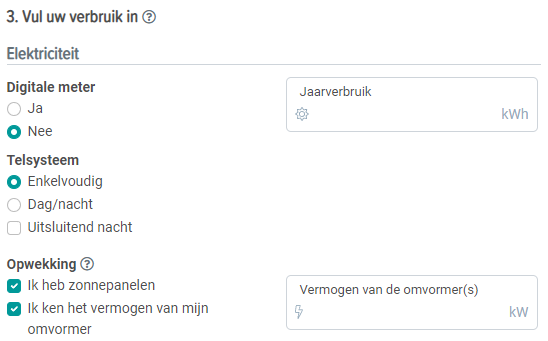

Omdat mijn vraag redelijk specifiek is en niet echt thuis hoort in een ander topic, open ik even een nieuw topic.
Op de nieuwe V-Test van de Vreg kan je vanalles invullen maar ik ken er te weinig van...
Situatie: Enkelvoudige analoge meter, 16 zonnepanelen met omvormer SMA Sunny Boy 4.0 AV-41 met een vermogen van 4200 Wp.
Er wordt gevraagd volgende zaken in te vullen:
Maar bij de uitleg staat dit vermeld:
Heb je ook zonnepanelen en leveren die een overschot aan elektriciteit op? Dan heb je nog de terugdraaiende teller. Vul dan als jaarverbruik de werkelijke netto-afname van elektriciteit in. Dat is het jaarverbruik gecompenseerd met injectie, zoals je het kan aflezen van je terugdraaiende teller.
Ik begrijp hier geen jota van... Kan iemand mij hier even mee helpen?
Ik hou wel mijn meterstanden bij elke eerste dag van de maand:
7027,9 kWh 01/01/2021
6315,3 kWh 01/01/2022
Ik had in 2021 dus een negatief verbruik van 712,6 kWh maar dit kan ik niet negatief invullen op de V-Test..

Alles onder 0 ben je toch kwijt dacht ik, dus kan je als jaarverbruik 0 kWh invullen en als omvormer 4.2kW
Berichten: 3535
Bedankt: 263 keer
Inderdaad, gewoon 0 invullen. Negatief saldo met analoge meter krijg je toch niet.
