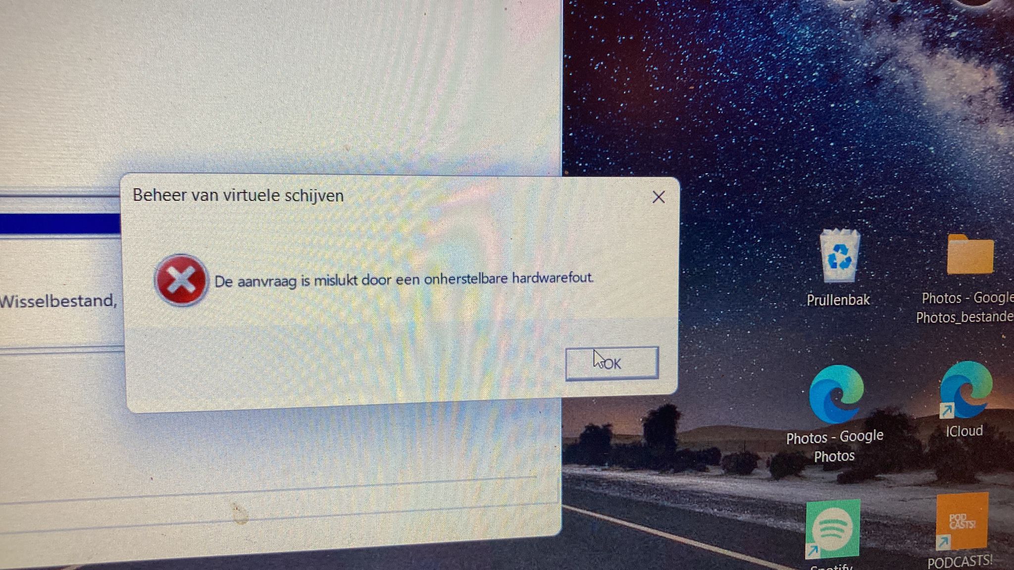

Mijn zoon heeft een ssd gekocht en een case om deze als externe drive te gebruiken maar hij krijgt die niet aan de praat.
Deze geeft telkens hardware errors.
Hij heeft in die case gestoken en is dan naar diskmanager gegaan.
Daar krijgt hij die hardware fout.
Iemand een idee wat de oorzaak kan zijn?
Ssd is al teruggebracht en vervangen door een nieuwe maar geeft dezelfde fout.

Mogelijk is de externe case defect ipv de SSD ? Veel kan je niet misdoen eigenlijk ... wel opletten dat deze in een correcte USB (best USB-C) poort steekt natuurlijk. Deze in een USB 2.0 of USB3.0 poort steken kan dit mogelijk ook veroorzaken.
