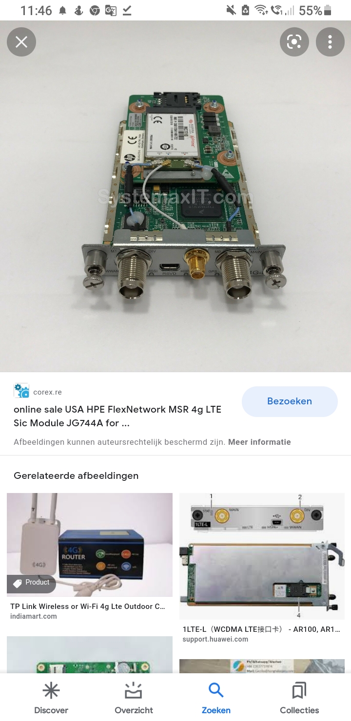

Telenet plaatst ook HPE apparatuur met 4G backup interface in waarbij je antenne naar buiten kunt brengen.
(474.34 KiB) Nog niet gedownload

Data technicus schreef:Telenet plaatst ook HPE apparatuur
Ook voor business fibernet? Vermoed dat dat enkel bij corporate fibernet is.
