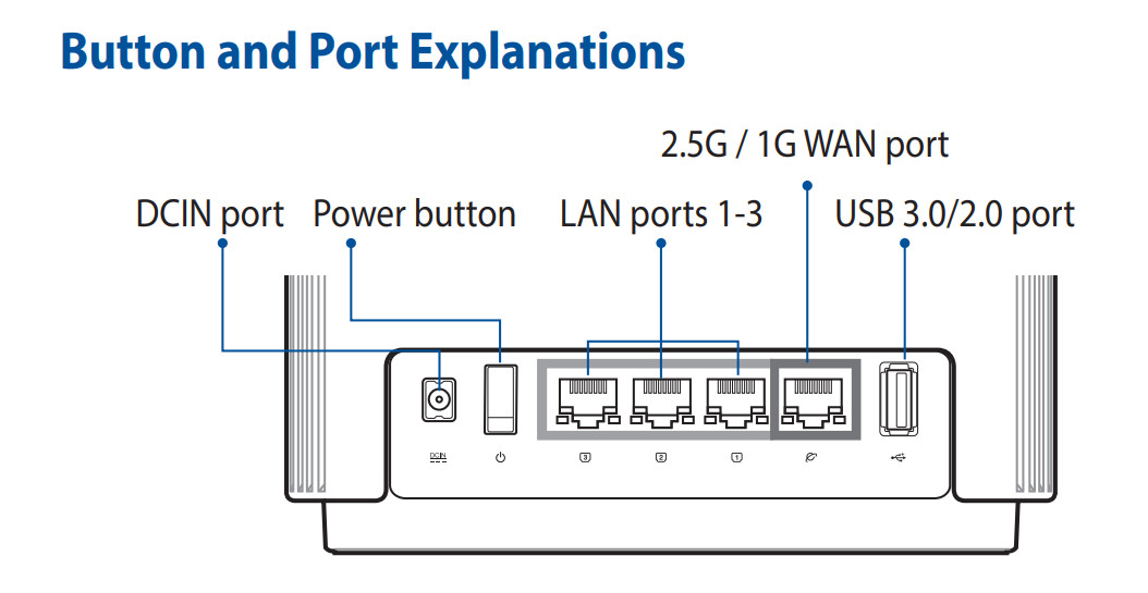

Berichten: 17543
Bedankt: 1273 keer
ZoekerAH schreef:Dit gebeurt zelfs wanneer ik een toestel met een utp kabel verbind aan de XT8 die op zijn beurt met een utp kabel verbonden is aan de Proximus modem.
Welke poort van de XT8 is verbonden met de bbox?
https://dlcdnets.asus.com/pub/ASUS/wire ... v2_WEB.pdf
M_016
Berichten: 922
Bedankt: 113 keer
@heist_175 zoeker_AH gebruikt de WAN poort van de Asus router
Cfr
https://userbase.be/forum/viewtopic.php ... fi#p902623
ZoekerAH
Berichten: 7
Lid geworden op: 06 dec 2021, 12:55
heist_175 schreef: Welke poort van de XT8 is verbonden met de bbox?
De WAN
