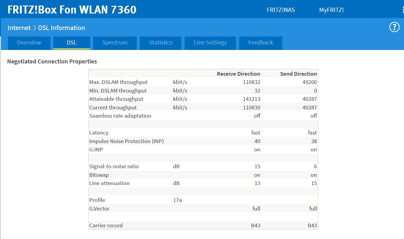

Graag jullie advies:
- okt/20-sep/21: 85 download/18 upload -> me happy
- eind sep/21 -> 70/18 -> minder happy en vraag een TBF aan op 6/11.
- Door TBF verkrijg ik 85/12. +/- happy
- begin dec/21 -> 70/12 -> me not so happy en was dan liever bij 70/18 gebleven. Nu zie ik wel dat de Seamless Rate Adaptation op OFF staat voor UL en DL (tot eind sep/21 was die ON voor UL, tussen 6/11 en begin dec was die ON voor DL; ik veronderstel dat ik dat zelf niet kan veranderen).
-> vraag is nu, vraag ik weer een TBF aan? Of zal dit niet veel nut hebben? Idealiter zat ik graag terug op 85/18, als 2e optie op 70/18 want ik laad regelmatig bestanden op een server. Alvast bedankt!
readings van de Fritz box 7530 met 7.29

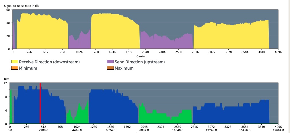

Spectrum
(85.68 KiB) Nog niet gedownload

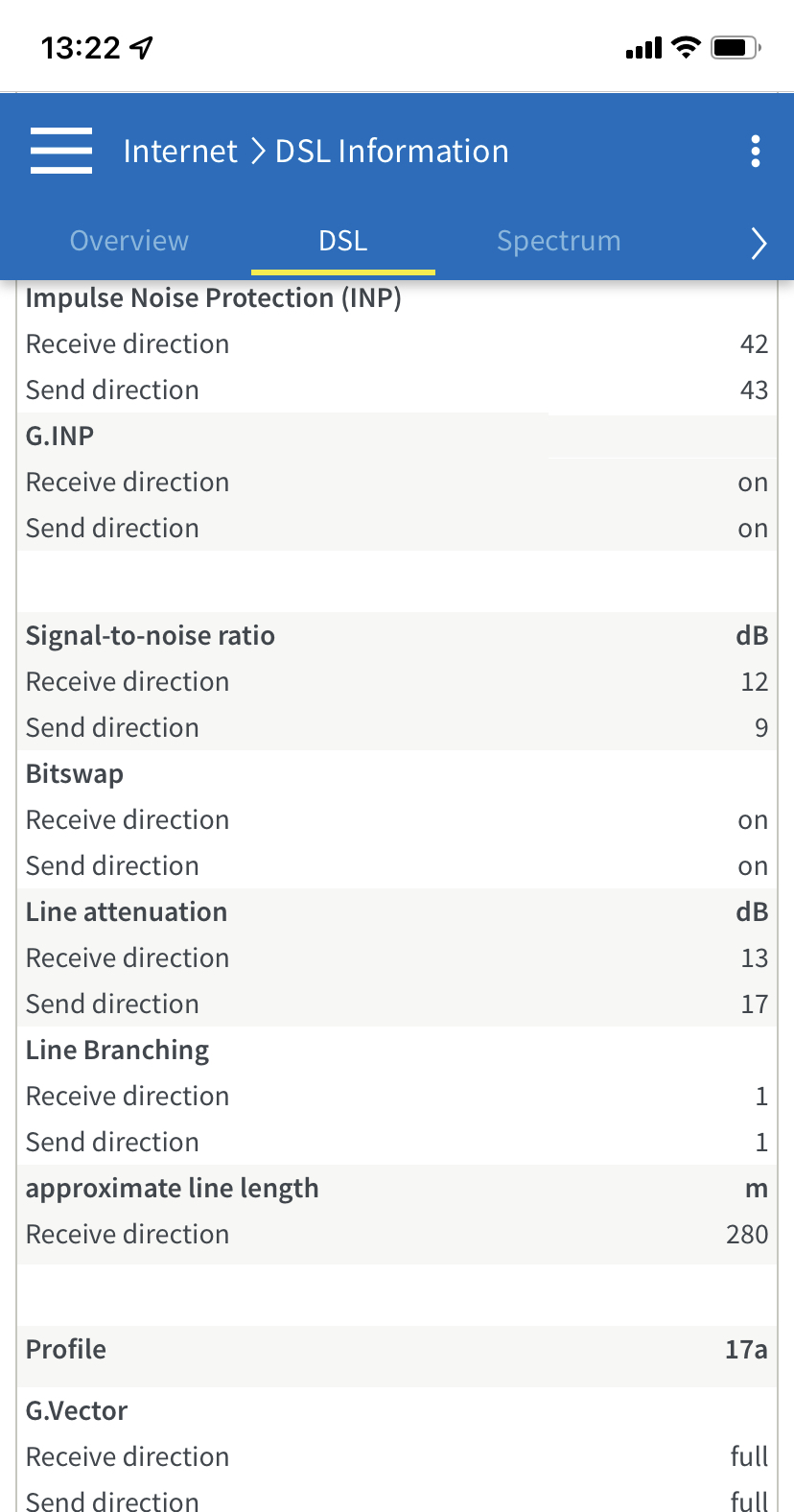

Ik zie bij het screenshot van de fritzbox hetvolgende: Line Branching: 1
uit de help van de fritzbox:
The "Line Branching" entry is displayed only if branched lines were detected.
Line branching is when there are branches in the telephone cabling between the DSL mulitplexer (DSLAM) and the FRITZ!Box. Whenever the FRITZ!Box detected branching, the number of branches found is displayed here.
Line branching is also displayed in the diagrams on the "Specrum" tab.
Line branching has detrimental effects on the quality of the DSL connection.
Zou dit het probleem kunnen zijn? Zijn er ergens aftakkingen?

Jep, heb een 11m interne kabel (in de muren verwerkt) die ik jammer genoeg niet kan veranderen.
Kabel lengte varieert van 190m tot 300m…

Een aftakking is er niet volgens mij anders zou je in de problemen komen met vectoring en die is nog actief.
En die kabellengte... dat is een schatting afhankelijk van de kwaliteit van de lijn. Als die schommelt is er degelijk iets mis met het koperpaar.
Het verschil in de copperanalyse en de schatting in de fritzbox is waarschijnlijk omdat de fritzbox de totale looplengte weergeeft, wat het dubbele is van de afstand.

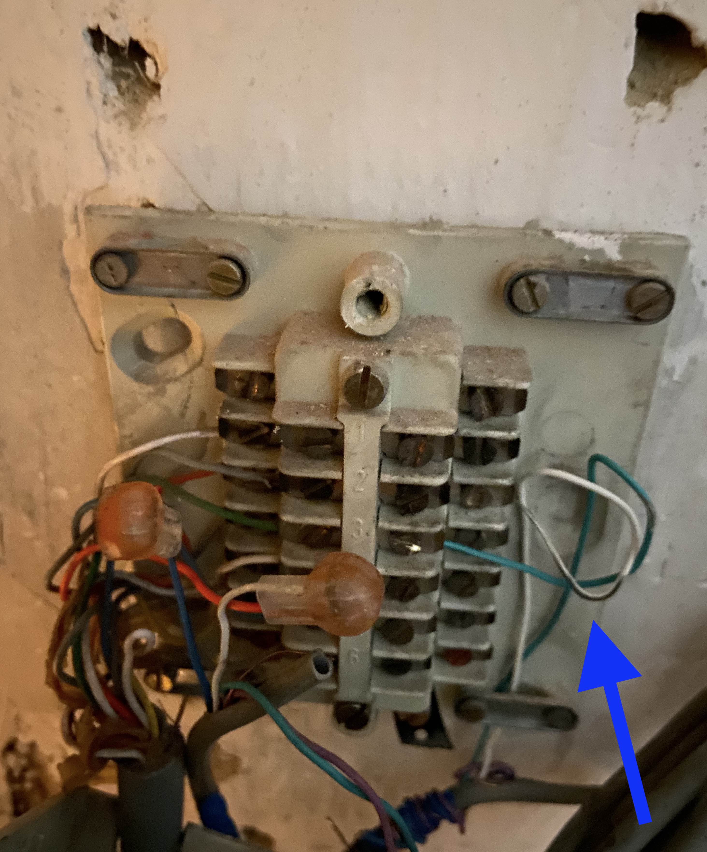

Nee, geen recente werken in het gebouw (1912). Kabels zijn in de muren vanaf de kelder verwerkt en vanaf dan geen zichtbaarheid waar die ergens naar toe gaan. Om de modem direct aan te sluiten aan het aansluitpunt: heb wat schrik om dit volledig kapot te maken. Zie foto
(754.82 KiB) Nog niet gedownload

bvhalst schreef:Om de modem direct aan te sluiten aan het aansluitpunt: heb wat schrik om dit volledig kapot te maken. Zie foto
Die foto zegt ons wel dat die intro wat slordig bedraad is ...
Misschien moet je er iemand bijhalen die het wel aandurft.
Gewoon de kabel die naar jou appartement loopt eventjes losmaken, en op die plaats de NTP (of direct je modem) aansluiten.
Dan kan je in de FritzBox nog eens je lijnwaarden bekijken.
En zoals petrol242 hieroven als schreef: op het entrypoint de contacten en de draden een keer opzuiveren?
Dan pas weet je 100% zeker dat je er zelf niet veel meer kan aan doen.
Tenzij een nieuwe stijgleiding vanaf de kelder naar je appartement?

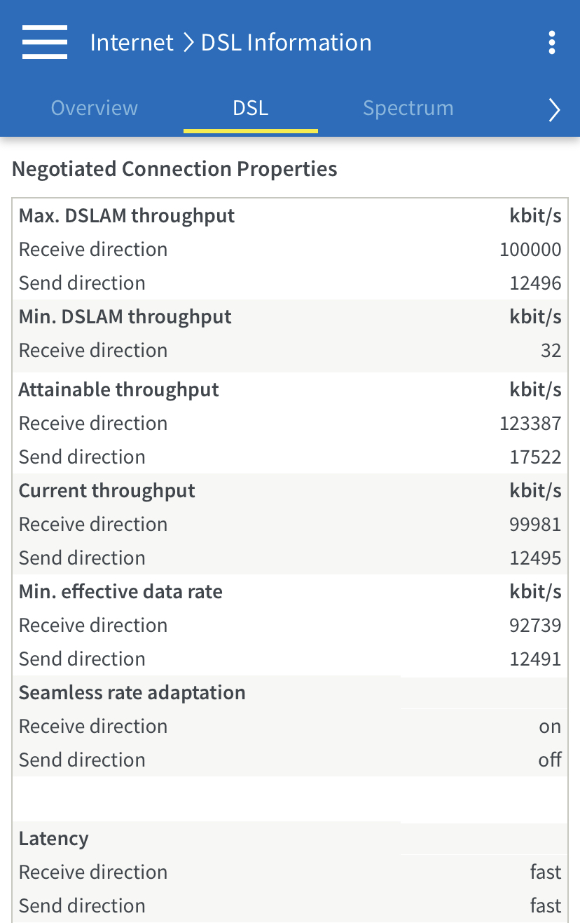

Toch een TBF laten doen. Van 70/12 naar 100/12. Ik merk echt een verschil :-D
(312.43 KiB) Nog niet gedownload

Je weet niet of dit door de TBF komt of door de constante monitoring van DLM. Het is een onvoorspelbare tool.
Heb je ondertussen nog iets fysieks gedaan?

Kan een andere modem aansluiten een tbf triggeren?
Heb 2 jaar op een 100/35 profiel gestaan,nu plots een 100/40 profiel na het aansluiten van een 7490 ,en ervoor een 7360.
Maar vrees ervoor dat de upload lang 40mbps gaat blijven.Upload slechts 6db.

Waterboy schreef:Kan een andere modem aansluiten een tbf triggeren?
Het wisselen tussen 7360 en een 7490 heeft nooit een TBF getriggerd.
Voor zover ik weet wordt een TBF wel getriggerd bij het wisselen naar een B-box3.
Vandaar dat het een goed idee is om een Bbox3 in reserve te hebben, voor het geval je op een fall-back profiel terecht komt (vb nadat je een verkeerde DSL versie hebt gebruikt).
Waterboy schreef:Heb 2 jaar op een 100/35 profiel gestaan,nu plots een 100/40 profiel na het aansluiten van een 7490 ,en ervoor een 7360.
Max. DSLAM snelheid    kbit/s     110832     49200
Lijncapaciteit         kbit/s     141213     40387
Huidige snelheid       kbit/s     110830     40287
Signal-to-noise ratio  dB         15         6
Carrier Record                    B43        B43
Dit is een zeer eigenaardig of onbestaand profiel (110/49?)
Ziet eruit als een lijn die nog niet echt geprovisioneerd is (nieuwe lijn??).
Je spreekt van een modemwissel van een 7360 naar een 7490, maar jouw screenshot is van de 7360?
Download
  • gezien de maximum snelheid die je krijgt (110 mbps) hoger is dan de lijncapaciteit (141 mbps), synct de modem aan 110 mbps.
Upload
  • gezien de maximum snelheid die je krijgt (49.2 mbps) lager is dan de lijncapaciteit (40 mbps), synct de modem aan 40 mbps. Hoger kan niet, want dan zou de SNR onder de 6dB zakken
  • Hier zie je nog eens het bewijs van de onzin van de profielen: een goede modem zal automatisch aan de maximale snelheid syncen dat een lijn aankan (in jouw geval 40 mbps), met een target SNR van 6dB.
Carrier record B43 verwondert mij.
Een FritzBox die ingesteld staat op "België" zal normaal automatisch naar Annex A gaan (zelfs als je Annex B kiest).
Blijkbaar staat deze FritzBox niet op België ???
philippe_d schreef: Carrier record B43 verwondert mij.
VDSL lijn is in dienst sinds 2007,sinds 2020 klant bij Edpnet.
Toen ik klant werd,had ik een 100/40 profiel.
Wegens vele disconnects teruggevallen op een 100/35 profiel tot gisteren
Klopt,heb de 7360 vervangen door een tweedehands 7490 en toen had ik plots een 110/40 profiel.
Heb toen de 7360 teruggeplaatst om te zien of ik met de 7360 andere waardes zou hebben,maar dit bleef gelijk.
Staat op België zelfs op provider Edpnet
