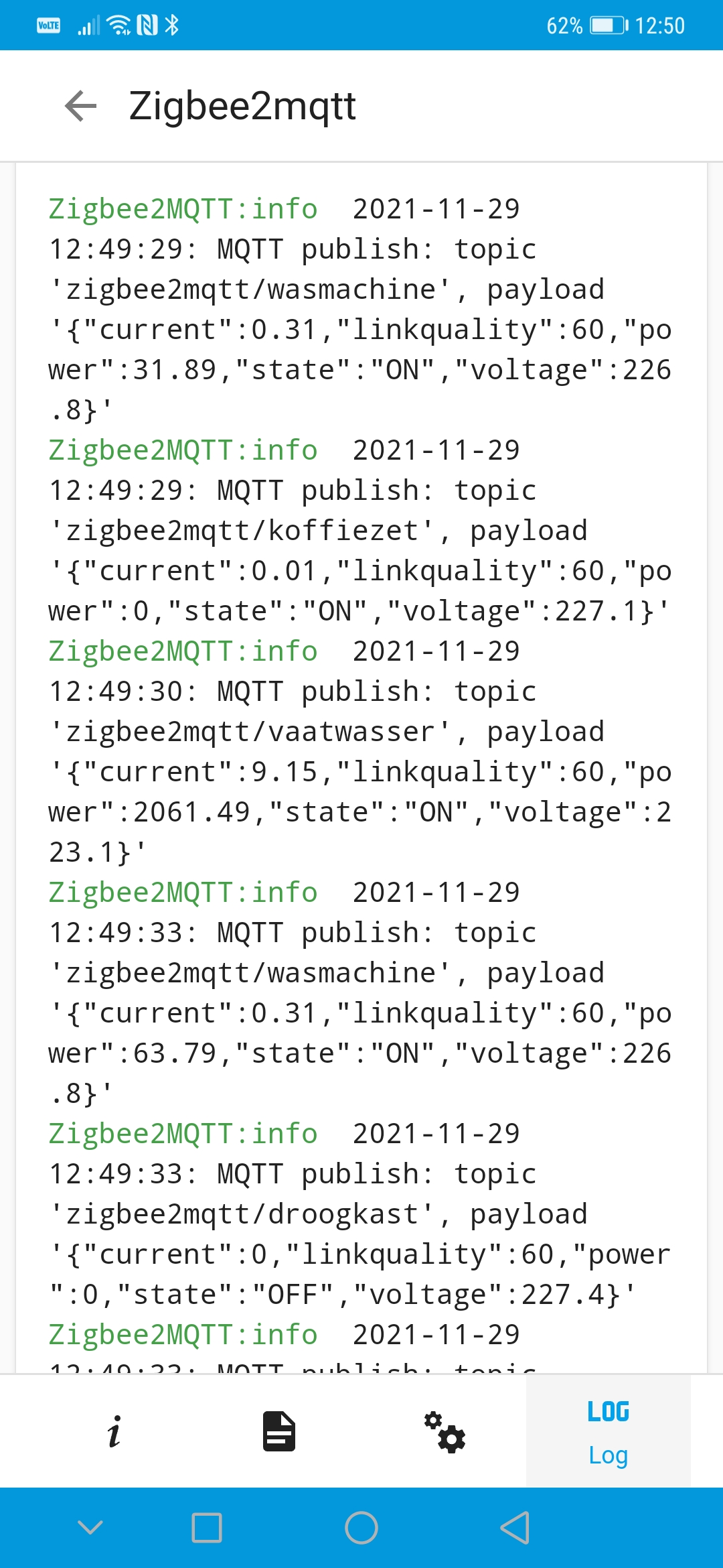

Ik gebruik deze in Home Assistant met een Zigbee stick, ik heb geen Home Control, werkt perfect met Zigbee2MQTT.
Dit krijg je dan van data binnen: (ik heb zelf de integratie "gedaan" in Zigbee2MQTT, alleja: als in als een noob vragen zitten stellen op hun github tot het bij mij werkte en gepusht)

Welke stick gebruik je hiervoor? Ik mee begrepen te hebben dat niet zomaar iedere zigbee stick/interface geschikt is...?

tdemeyer schreef:Welke stick gebruik je hiervoor? Ik mee begrepen te hebben dat niet zomaar iedere zigbee stick/interface geschikt is...?
Een Slaesh's CC2652RB stick, vroeger had ik een simpelere stick maar ze sturen veel data dus doe kon dat niet meer af.
