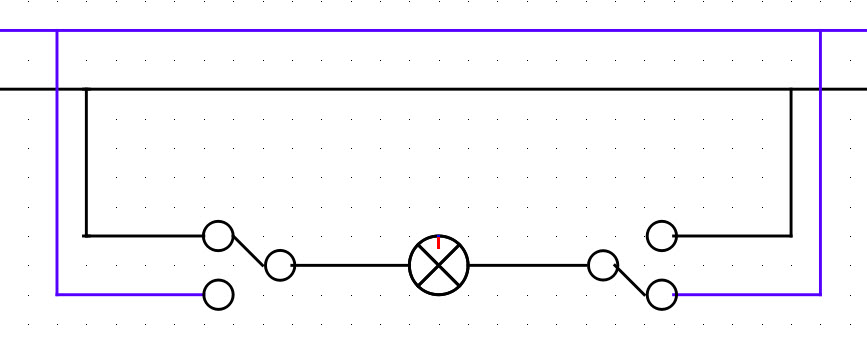

Na veel trial and (vooral) error, en bijhorend uitmeetwerk kom ik tot de vaststelling dat in het huis van mijn grootouders (gebouwd eerste helft vorige eeuw) een wel eigenaardige vorm van wisselschakeling werd toegepast.
Was dit in die tijd een gebruikelijke manier van aansluiten? Of hebben we hier te maken met een vooroorlogse out-of-the box denkende elektrieker? :)

Wat je daar hebt is een "verkeerde" of "Franse wisselschakeling"
https://nl.wikipedia.org/wiki/Wisselsch ... schakeling
(zie ook schema daar, is identiek aan wat je getekend hebt)
Dit is onveilig en moet ook aangepast worden.
Berichten: 17639
Bedankt: 1277 keer
Dat is idd verboden, schakelen op de "neuter".
Je moet schakelen op de lijn (of op beide: 2polig).

boran_blok schreef:Wat je daar hebt is een "verkeerde" of "Franse wisselschakeling"
Kijk eens aan zie.. Het kind heeft een naam :) Aanpassen zal in de praktijk wel niet makkelijk kunnen (huis is geklasseerd, en zit ook vol met dit type schakeling)), maar zolang er niet echt een probleem ontstaat kan ik er perfect mee leven.. Maar 't was dus wel even schrikken als je denkt van even snel een kapotte wisselschakelaar te vervangen en je ineens 220 meet over 2 geleiders :)
Weeral iets slimmer geworden :)
Enne: kan je in een 3*220Volt net eigenlijk wel spreken van een "N"eutre?

De 'Franse wisselschakeling' komt inderdaad nog veel voor in oude huizen.
Neen, alle drie geleiders zijn fases, tussen elke fase is er 230V, er is dus geen 'Neuter'.

heist_175 schreef:Dat is idd verboden, schakelen op de "neuter".
Niet proberen ook trouwens met moderne wisselschakelaars.
De afstand tussen de wisselcontacten is kleiner geworden, een klein vonkje van het schakelen zou wel eens voor een vlamboog tussen fase en neuter kunnen zorgen, menig moderne schakelaar zal zo wel uitfikken.

Valt wel mee: enkele oude exemplaren zijn al zo'n 30 jaar geleden vervangen (door Niko), en ze doen het nog steeds probleemloos.. Ik had er nu eentje per ongeluk gesloopt :-D

Deze oude schakelwijze werd gebruikt omdat je dan gemakkelijk stopcontacten bij de schakelaars kan zetten.
Ik ben eens bij de buren geroepen omdat de zekering dikwijls sprong bij het uitdoen van het licht. Het probleem was begonnen na het vervangen van de luster.
Ik heb het opgelost door condensators over de wisselcontacten te plaatsen. Dan ontstaat er geen vonk meer.
