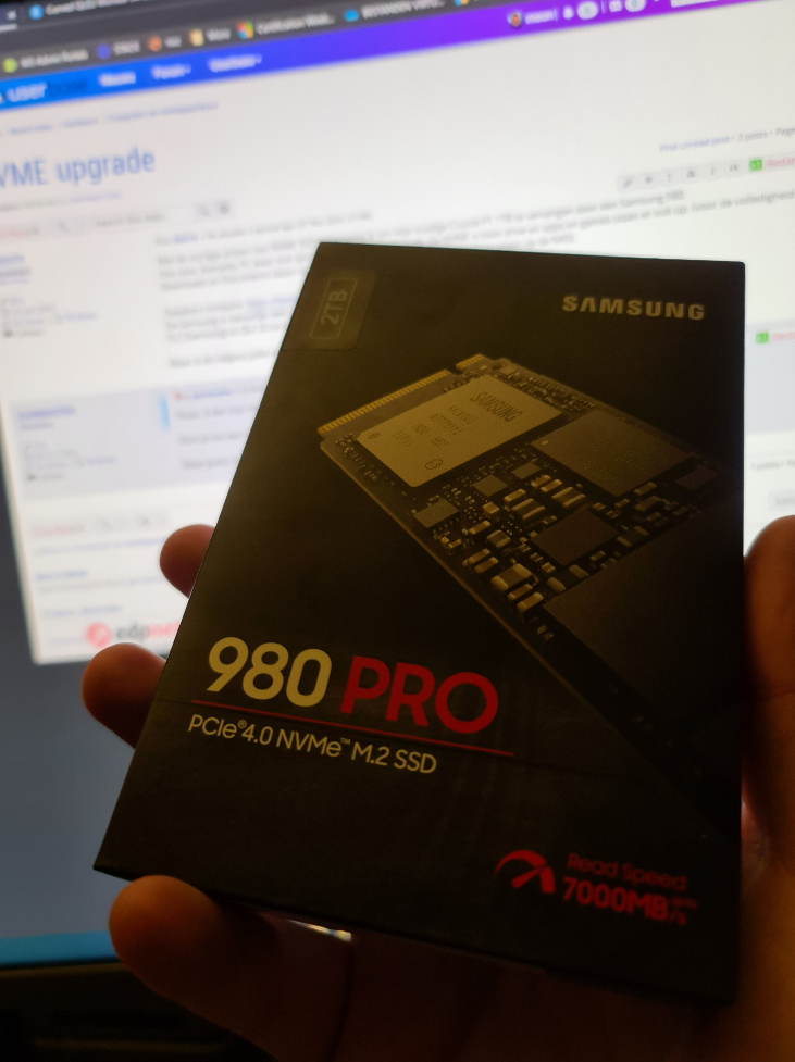

Kijk wat hier vandaag binnen is gevallen...
Het Black Friday-topic had me ook op die lage prijzen gewezen.
Ik heb nu een 960 EVO van 500 GB en een WD Blue van 4 TB in m'n systeem steken. Die Blue heeft m'n game-files en video/photo-dingen vooral. Idee nu was om wat van die WD Blue te moven naar die nieuwe SSD; dus niet echt een upgrade, maar een uitbreiding.

Of je zou voor de toekomst de drive die meon kocht kunnen nemen. heb je ineens 2TB voor de toekomst en 7000MB/5100MB read write.
Deze kost wel wat meer maar dan ben je ook voorzien op de toekomst. en als games op pc's de trend van consoles gaan volgen (wat meestal gebeurd) en deze op deze snelheden gaan rekenen ben je alvast voorzien.
zelf en ik ook aan het twijfelen om deze 2TB variant nog snel te kopen. (Fabrikanten moesten maar eens op het idee te komen om voor consumenten in de toekomst alles op QLC te doen en TLC extreem duur maken...)

Ik heb diezelfde gekocht, 2TB variant.
Wat het verschil betreft tussen nvme en sata ssd: ho ja dat je dat merkt. Het verschil tussen snel en vliegen.
