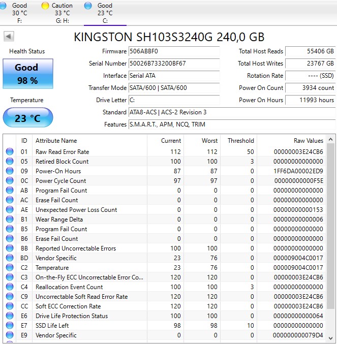

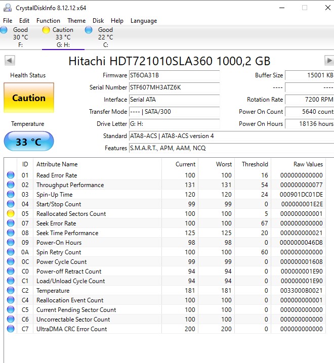

Hieronder alvast de crystaldiskinfo
(145.13 KiB) Nog niet gedownload
(140.67 KiB) Nog niet gedownload
(160.05 KiB) Nog niet gedownload
Bij één van de disks staat dus caution. Dat is mijn storage disk. Mijn eerste vraag is dus: moet ik deze best vervangen? Of kan ik die nog een tijdje houden voor minder kritische files? Ik weet dat dat geen binair antwoord zal zijn maar graag meningen.

Mooi en redelijk compleet overzicht: List of S.M.A.R.T. attributes
Goztow schreef:Mijn eerste vraag is dus: moet ik deze best vervangen? Of kan ik die nog een tijdje houden voor minder kritische files?
Aandacht heeft deze disk zeker nodig.
Mijn ervaring: na enkele jaren worden een aantal sectoren die "zomaar zomaar" zijn (lees lange response tijd) onbetrouwbaar(der).
Iedere HDD heeft van zulke sectoren.
Deze dien je op te sporen én vervolgens deze "zomaar zomaar" sectoren verplaatsen naar de "grown defect list".
Dat is praktisch altijd voldoende om nog vele duizenden uren, zonder miserie, plezier te hebben van zulke disk.
Zelf gebruik ik daar MHDD voor.
Bij mij gaan alle sectoren die boven de 100ms zitten richting grown defect list (standaard 150ms).
Reken op enkele uren voor een initiële scan met MHDD (bijna drie uur indien er gemiddeld aan 100MB/s gelezen kan worden voor een 1TB disk) .
Idem om sectoren te verplaatsen. (Al kan je dat inkorten mits voldoende ervaring met MHDD).
Dat is al zes uur indien je dit sequentieel kan doen.
Let wel: MHDD is nog een DOS programma. :lol:
In de BIOS zet je AHCI dus af. (De documentatie van MHDD vind je hier.)
Best nog een scan via de firmware van de disk (smartctl -t offline en smartctl -t long).
Allicht dus nog eens 6 uur erbij...
En een extra rondje met MHDD.
Enkele dagen dus indien je grondig te werk wil gaan (MHDD, via firmware, eventueel: badblocks, kopiëren bestanden met checksum,etc).
De vraag is dan of de kolen de sop waard zijn indien je dat allemaal nog onder de knie dient te krijgen... :?
Het antwoord hierop is waarschijnlijk neen. De disk is al een tijdje oud, dat zie je ook aan de uptime ;-). Echter eens ik de nieuwe disk krijg, kan ik alles over zetten en dan heb ik eventueel nog wel tijd om wat te "spelen" met jouw advies, waarvoor dank.

Louter ter info.
Ik heb er diverse waarmee ik op deze wijze vlotjes aan +50.000 uren ben.
Ook disken die nog "gezond zijn", blijken bij een volledige scan soms van die sectoren te hebben (afhankelijk van merk, firmware, stand van de technologie, etc).
Goztow schreef:Het antwoord hierop is waarschijnlijk neen.
Jep. Dat is inderdaad zo hé. 8)
