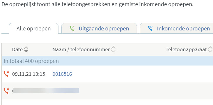

We krijgen een ongewenste telefoon binnen (in de categorie MS support en aanverwanten). We hebben een aantal dect toestellen op de FB7590 staan. Op onze Alcatel en Philips DECT verschijnt een 0476 nummer als opbeller (sorry geen screenprintje van genomen..), op een FritzFon én in de call log van de FB verschijnt een nummer 0016516.
Nu heb ik dus een dubbel probleem..
1/ Hoe kan het dat op sommige DECT toestellen dit ander nummer verschijnt
2/ Hoe kan het dat dit 0016516 nummer niét werd gefilterd door de FB, aangezien ik een rule heb om alle internationale ("00") nummers af te leiden naar voicemail? (deze rule werkt onder normale omstandigheden perfect, te merken aan de hoeveelheden buitenlandse nummers die ik tegenkom in de call log..)
FB geeft andere caller ID dan telefoon?

De enige mogelijke verklaring die ik heb, is dat de binnenkomende oproep de informatie had over het nummer (CLIP) en de naam (CNIP).tdemeyer schreef:1/ Hoe kan het dat op sommige DECT toestellen dit ander nummer verschijnt
- - als nummer werd het 0476 (of +32 476) nummer meegestuurd (dat dan ook verscheen op je DECT).
- als "naam" werd 0016516 meegestuurd?
- je 0016516 ziet in de FritzBox oproeplijst.
Deze oproeplijst bevat altijd de naam (ofwel meegestuurd via CNIP, ofwel resolved via het telefoonboek) - pas als er geen naam is, het oproepnummer (zoals op je GSM). - het nummer niet gefilterd werd door de 00 filter (gezien een 0476 nummer).
Open eens de FritzBox oproeplijst op je PC scherm, en beweeg met de muis over het "naam/telefoonnummer" veld.
Wellicht zie je daar nu: 0016516 = 0476xxx ??

Damn.. Gaan ze nu op die manier beginnen.. Moet ik misschien even bekijken of ik bij OVH de CNIP kan blokkeren... Ik heb een 10-tal van die 0016516 entries in de call log staan, telkens met een ander (onbestaand..) telefoonnummer eraan: met alle mogelijke zonenummers..
Spot on, as usual
Dat staat er dus effektief...Open eens de FritzBox oproeplijst op je PC scherm, en beweeg met de muis over het "naam/telefoonnummer" veld.
