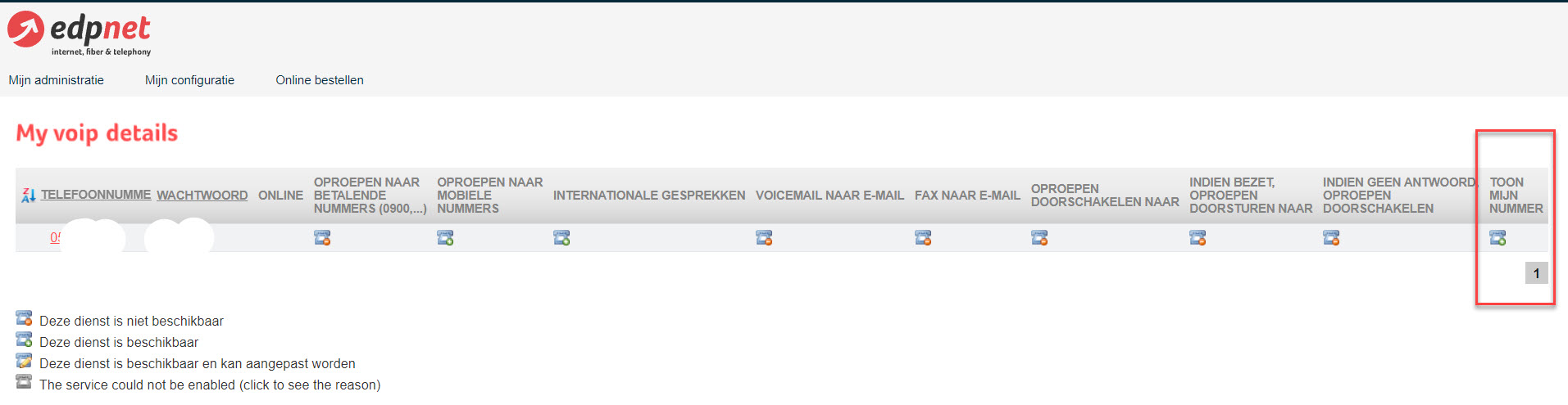

uitgaande CLIP werkt niet bij Edpnet voip (bij mijn vader)
Berichten: 6377
Bedankt: 412 keer
18/10 melding ticket
19/10 reactie: "Beter om het nummer overal op deze manier in te geven: 05*******
Dus zonder de area code, zoals op uw screenshot hier:"
Zoals ik vermoedde, geen, enkel verschil (stond ook zo in mijn eigen fritzbox). Dus met 2 verschillende fritzboxen getest + softphone.
Trouwens OVH stuurt wel perfect CNIP door op zelfde box.
Getest in Softphone Acrobits (idem) naar extern nr. Nr. van mijn vader getest op mijn fritzbox (identieke settings met wérkende CNIP). => telkens zonder resultaat. Hier ook Fritz FON (vader ook).
Bij mijn Edpnet voip nummer werkt het wél. (CNIP).
Vraag update (daar geen reactie meer ondanks mijn Feedback)
Dit krijg ik. 1/11 :eek:

UPDATE: asap reactie terug (op feestdag!!!) Heeft setting bij hen veranderd. Werkt nu!!! :-D :-D :-D :-D
Edpnet:
"Ik zag in het systeem dat er "hide number" was aangevinkt (heb niet kunnen achtergaan door wie), en heb dat dus afgevinkt.
Dat is een instelling welke of wij op aanvraag van de klant aanpassen of de klant zelf via het portaal:"
