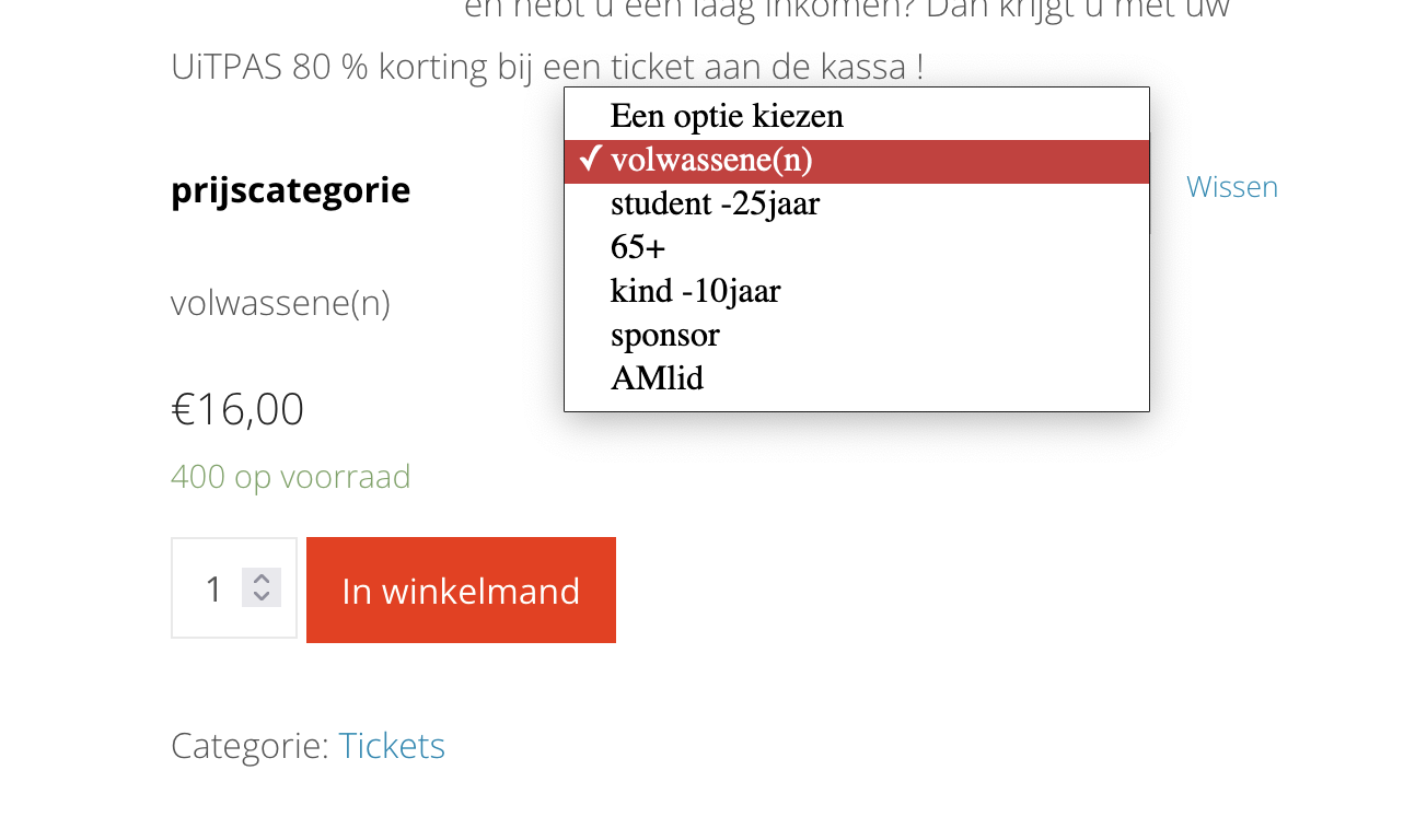

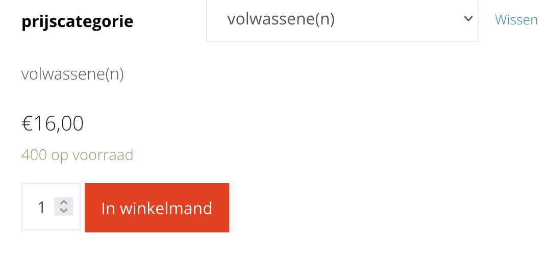

In zowel Safari als Firefox op macOS lijkt alles oké.. Al eens in een privévenster geprobeerd? Misschien een browser plugin (adblock?) die iets verkeerd oppikt?
- Bijlagen
- (49.13 KiB) Nog niet gedownload
- (145.77 KiB) Nog niet gedownload
