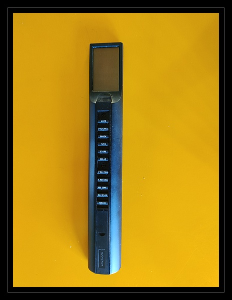

ik zoek een goed werkende BEO 5000 afstandsbediening om een ouverture (Beosystem 2500) mee te programmeren.
Mijn display van mijn bestaande afstandsbediening is zo goed als stuk, niet meer leesbaar.

Ik kan je niet helpen met wat je zoekt. Maar heb je al eens gedacht om hem uiteen te vijzen en met contact cleaner de verbinding tussen logic board en scherm te kuisen? Het kan heel goed zijn dat de verbinding mank loopt.

ja de ribbon met de elektrische bedrading is flinterdun en is door de tijd en de droogte gekraakt geraakt waardoor de baantjes gewoon doorgesneden zijn.
Nee herstellen gaat niet meer lukken.

ja en dat is de NIET programmeer bare versie van de afstandsbediening.
Het moet een BEO 5000 zijn, de BEO 1000 sewrkt ook (heb die in het begin ook gehad) maar daarmee kan je het toestel NIET programmeren.
