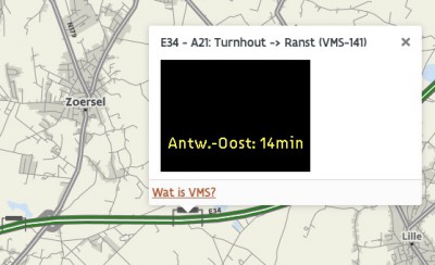

Silentkiller had me de laatste keer geholpen met een url te construeren uit een webpagina waarop een schoolboek stond.
Is hetzelfde mogelijk voor iets gelijkaardig, namelijk de afbeeldingen van de VMS borden en mogelijks ook de camerabeelden die je kan opvragen via een link op een kaart van https://www.verkeerscentrum.be/
Ik vond namelijk dit:
https://data.gov.be/nl/dataset/b70b6269 ... 84bc7d359c
Maar ik zou niet weten hoe dat te visualiseren (vooral de link bij 'Details' is zeer nuttig :roll: )
Of misschien is er al (bvb) een app die deze info ophaalt en toont?

De VMS borden lijken vrij eenvoudig op te vragen, door het nummer van het VMS-bord in deze URL te plaatsen/vervangen:
https://www.verkeerscentrum.be/sites/de ... MS-141.png
De camera's zijn andere koek, maar moet ook wel lukken door iemand met meer geduld dan ik... :angel:

Thanks !
Helemaal wat ik nodig had...

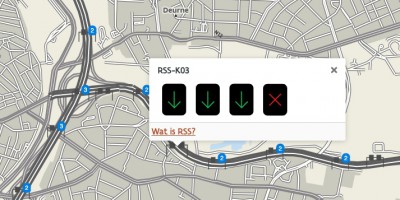

@cloink
Denk je dat je ook dit er kan uithalen op een gelijkaardige manier ?

De RSS borden worden op een andere manier opgehaald (ajax calls met een identifier die ik niet 1-2-3 kan koppelen aan het RSS-nummer). Ook hier: kan vast, maar dan moet er iemand eens veel tijd in steken. :P
