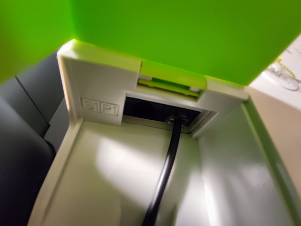

Ik heb sinds enige tijd een slimme meter.

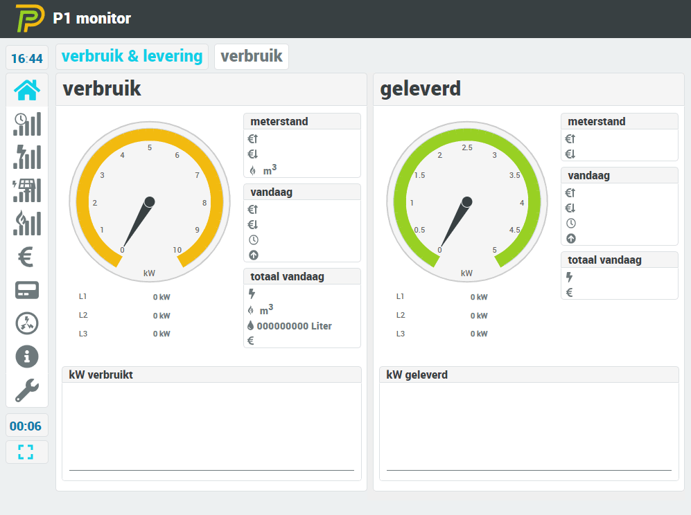

Een paar dagen geleden een Pi gepakt om een P1MON image erop te zetten.
Image staat erop, RPI start op en is consulteerbaar via de webinterface:

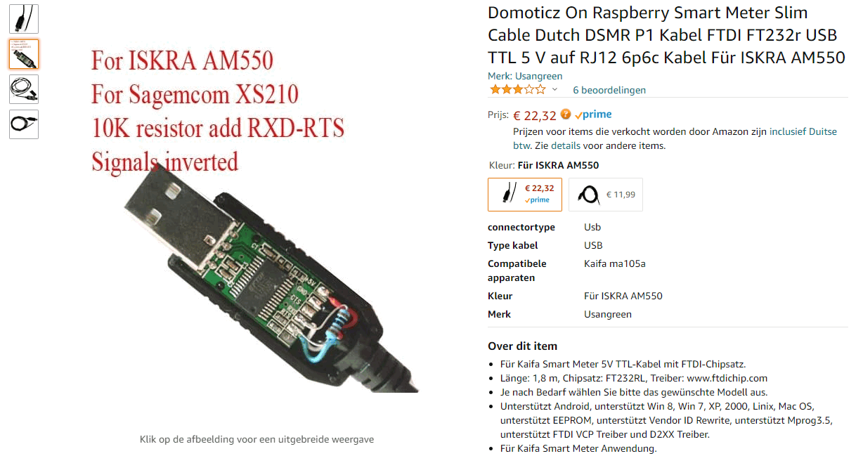

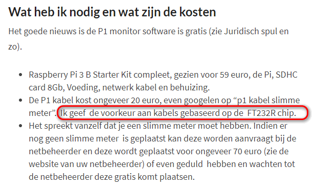

Dan bij Amazon een P1 kabel gekocht, met een "FT232R chip", zoals vermeld op de P1MON pagina.
Dus RJ11 in de P1 poort, en de USB in de RPI en... het werkt niet.
De kabels steken al zeker sinds deze voormiddag in.

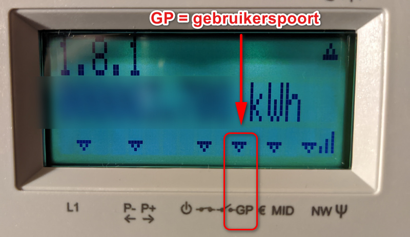

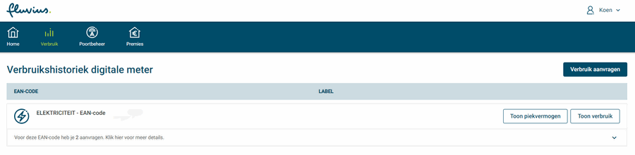

De poort staat ook open, volgens Fluvius:
Ook de digitale meter zelf geeft aan dat de "gebruikerspoort" open staat:

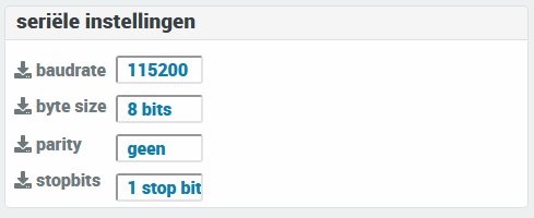

Ik kan ook nog de "seriële instellingen" aanpassen, maar geen idee of de huidige (standaard) waarden de juiste zijn of niet?
Iemand suggesties, tips?

Eerst maar met de stomme dingen beginnen: de meter heeft zowel een s1 als een p1 poort. Ben je zeker dat de kabel in de p1 poort steekt?
Snelheid van seriele verbinding is inderdaad 115200 baud.

Hoe lang staat de poort al open op de website van fluvius ? Ik heb een dikke week moeten wachten vanaf het moment van open zetten op de website tot het effectief aktief zijn van de poort op de meter.
axs
Berichten: 2643
Bedankt: 223 keer
Ook hier een aantal dagen moeten wachten voordat de poort effectief open was.
Wel te checken via de website van Fluvius. Eenmaal er daar data verschijnt, staat de poort zeker open.

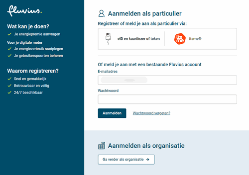

StarWing schreef:Hoe lang staat de poort al open op de website van fluvius ? Ik heb een dikke week moeten wachten vanaf het moment van open zetten op de website tot het effectief aktief zijn van de poort op de meter.
De website van Fluvius zegt dat het open staat, de meter zelf zegt ook dat het open staat (zie OT).
Het is ondertussen van maandag of dinsdag vorige week geleden dat ik het aangevraagd heb bij Fluvius.

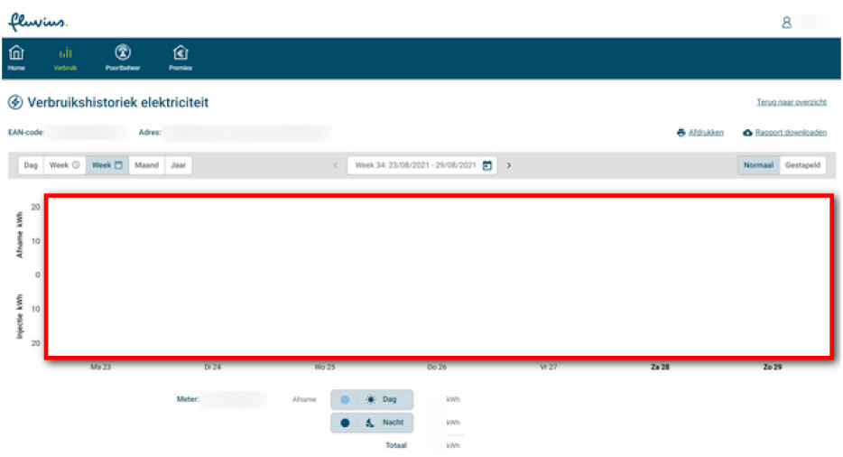

axs schreef:Ook hier een aantal dagen moeten wachten voordat de poort effectief open was.
Toen ik dat enkele dagen geleden wilde consulteren, kreeg ik een error.
Nu kreeg ik - na veel "volgende" klikken - wel data:

Ik heb het hier nog eens geprobeerd. Als ik op mijn Fluvius de p1 poort uitzet, dan verdwijnt de pijl bij de GP op de meter onmiddellijk en stopt de data van de p1 poort. Als ik de poort weer activeer, dan verschijnt de pijl en data weer zo goed als onmiddellijk. Ik ga er dus vanuit dat als de pijl bij GP in de meter actief is, er daadwerkelijk data uit de p1 poort komt.
Ik gebruik hier ook een (zelfgemaakte) kabel met ftdi chip en geinverteerde signalen. En pull-up weerstand. Dus die kabel die je gekocht hebt zou moeten werken.

Berichten: 17639
Bedankt: 1277 keer
ITnetadmin schreef:Ze mogen enkel die data opvragen en gebruiken die ze strict nodig hebben voor die facturatie, en niet meer.
Aangezien een tellerstand voorlopig genoeg is, mogen ze zeker niet zoveel data slorpen dat ze verbruiksgrafieken kunnen maken.
Of heb ik dat nu verkeerd voor?
Als je de stroom data ziet, zal hun GSM-module die in de meter zit, overuren moeten draaien om zoveel data te versturen.
Anderzijds, met verbruiksdata per kwartier, die denk ik met een dag vertraging verstuurd worden naar Fluvius, kan je een behoorlijk verbruiksprofiel samenstellen.
Dat wordt dan weer tegengewerkt door een batterij: wat zie je dan nog in de verbruiksdata?
https://mijn.fluvius.be/verbruik/
Aanmelden
En dankrijg je een overzicht van uw verbruik.
