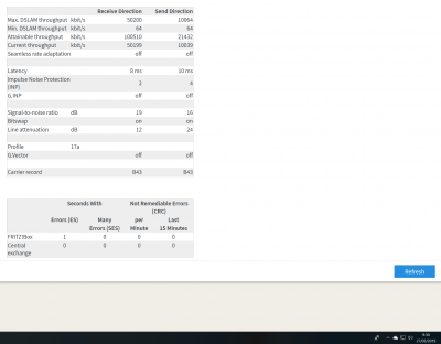

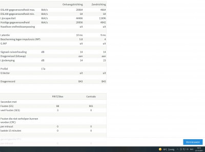

Het laatste half jaar hebben wij hier wat problemen met ons internet bij Edpnet. Voor de problemen hadden we hier een 50/10 profiel
bij een kabelcapaciteit van ongeveer 95/18. Die 50/10 hadden we eigenlijk al heel lang, sinds de overgang van een sagem naar fritxbox modem/router (FB 4040), een hele tijd voor de faling van Dommel en de noodzakelijke overgang naar Edpnet (rond 03/2019, nieuwe FB 7530).
De storingen zijn begonnen in de loop van februari 2021 met het sporadisch wegvallen van internet, de fritzbox was nog bereikbaar maar had geen internetconnectie. Bij visuele controle van de modem (die toevallig met zicht op de straat is gemonteerd) bleek dat Proximus werken aan het uitvoeren was op straatniveau. Nadat die werken gedaan waren syncte de modem op 25/10 bij een kabelcapaciteit van 45/15,
ik heb hier een ticket over aangemaakt bij Edpnet waarbij de helpdesk me toevertrouwde dat dit het best haalbare was voor mijn technische situatie en dat een dlm proces de snelheid eventueel nog kon verhogen. Dit is ook gebeurd waarbij we uiteindelijk op een profiel van 40/10 kwamen bij dezelfde verlaagde kabelcapaciteit.
We hebben aan die snelheid kunnen surfen tot ongeveer 20/06/2021 waarna het profiel daalde tot 25/4. Ik heb hierover een tweede ticket bij EDPnet aangemaakt waarbij de helpdesk geconstateerd heeft dat de lijn niet helemaal stabiel was. Een copper analysis was niet te zien op de testen en ze vroegen daarbij om foto's van de interne installatie. Die was eigenlijk niet meer veranderd sinds de Dommel-EDpnet overgang en was met een kort zelfgemaakte telefoon kabeltje op het blauw blokje van de ntp aangesloten, met de filter aanwezig. Ze vroegen daarbij om de dsl-ingang van de fritzbox aan te sluiten op een zwart rj-11 blokje van de ntp (zonder filter) en dat dit mogelijk het probleem zou oplossen. Het profiel is inderdaad dan even kort naar 25/8 veranderd om dan terug te vallen op 25/4 en ten slotte een 20/6 profiel.
Edpnet heeft dan voorgesteld om een technieker langs te sturen om vermoedelijk de lijn hier ter plaatse eens uit te meten.
Uiteindelijk is hier niemand geweest omdat Proximus terug algemene laswerken moest uitvoeren op straatniveau, op dezelfde locatie als voorheen. Volgens de helpdesk zitten we nu op een stabiel 20/4 profiel waarbij het DLM-proces het profiel eventueel zou verhogen maar tot nu toe is dat nog niet gebeurd. Eigenlijk zien we hier nog diezelfde kabelcapaciteit met redelijk wat fouten op die lijn, iets dat we vroeger nooit zagen.
Persoonlijk denk ik dat we hier gewoon brute pech hebben en dat Proximus hier op het straatniveau wijzigingen heeft gedaan waardoor die kabelcapaciteit van 100/20 en bijhorende snelheid van 50/10 niet meer haalbaar zijn. Ik zie hier ook dat de lijntest bij edpnet nu 20/6 toont als haalbare snelheid terwijl dit vroeger +50/+10 was. De buren aan de linkerkant en de overkant vertonen dat resultaat terwijl wij en de buren aan de andere kant 20/6 hebben, dit was vroeger absoluut niet het geval.
Ik heb hier zo direct geen oplossingen meer, misschien kan ik eens een andere FB proberen maar ik betwijfel sterk of dit een
ander resultaat zal geven. Proximus heeft hier vermoedelijk de straat niet voor niets opengebroken en die bovenstaande lijntesten doen eigenlijk ook niet het beste verhopen. Zijn er nog acties die ik in deze situatie kan ondernemen om dit eventueel weer te verbeteren?

verlaging van 50/10 naar 20/4

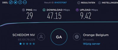

Ik heb nu voorlopig een andere modem aangesloten, mijn oudere FB 7360 die ergens dienst deed als AP. De attainable throughput staat nu op ongeveer 52/12, wel redelijk wat errors weer. Het huidige profiel is voorlopig 20/4, ik zal deze modem eens een weekje laten staan en zien hoe ver we komen.
Een slechte binneninstallatie kan natuurlijk maar die was voor de verlaging naar 20/4 al zeker 2 jaar onaangeroerd en 't is wel heel
toevallig dat de problemen begonnen net op de dag dat Proximus werken uitvoert op straat.
Vectoring is hier inderdaad niet actief, vermoedelijk omdat we hier op een LEX aangesloten zijn die op ongeveer 250m vogelvlucht zit. De DSL info in de Fritzbox vermeldt hier ook Ikanos als Central Exchange.
De 50/10 is waarschijnlijk het maximum zonder vectoring en we hebben ons erbij neergelegd dat we nog even geduld moeten hebben tot
vervanging van die centrale of aanleg fiber. Aftakkingen zijn er hier niet. De modem is rechtstreeks op de ntp aangesloten met telefoonkabel tussen rj-11 van de ntp en de dsl poort van de modem (zoals in de handleiding "VDSL op een koperpaar" van Edpnet).
