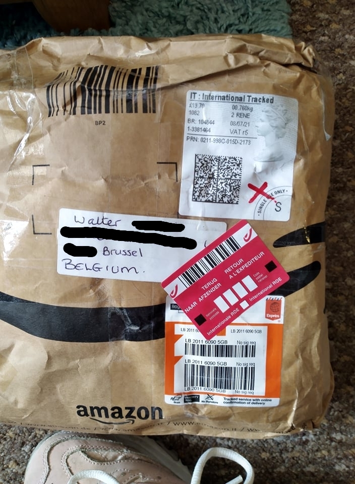

Ik heb veel problemen met de andere richting.
Pakje van 700 gram verzonden door particulier . Ik herneem even wat ik eerder poste;
Particulier heeft mij een pakje verzonden op 8 juli vanuit de UK. Geschenk. Best te omschrijven als 'knutselwerk'. Gewoon via de RoyalMail. Koste £13,70 (een €16) aan verzending (700 gram). Dat leek mij duur. Heb toen opgezocht hoeveel het in de andere richting zou kosten via bpost. Dat was €32,80 ??!!!
Aangekomen in België op 12 juli en status 'factuur ontbreekt' (zal wel juist zou zijn, ik had het het verzender nog laten weten daarop te letten maar zal te complex geweest zijn voor haar)
Op 13 juli 'informatie over de zending ontvangen van de afzender' maar geen enkele vraag tot informatie ontvangen.
11 augustus ; invoerprocerdure afgerond.
18 augustus vertrek uit het uitwisselingskantoor.
... en dan plots bericht van de verzender dat zij het pakje terug had ontvangen. Ik wist van niets. Niet volgens de tracker.
Zo zag het er uit bij ontvangst bij afzender terug;
Ik zie niets mis. Verpakking van Amazon hergebruiken was waarschijnlijk geen goed idee. Maar er was een correct ingevulde sticker met de douane verklaring.
Ik heb op 27/08 een e-mail verzonden naar de douane met die foto's om te vragen wat het probleem was. Heb daar nog geen reactie op mogen ontvangen.
Naar aanleiding van deze post ben ik nog eens naar de tracker gaan kijken. Die heeft nu wel een nieuwe status-update.
27/08: 'De zending werd geweigerd door de bestemmeling'
... wat natuurlijk niet waar is. Ik ga morgen eens naar Bpost bellen om uitleg te vragen.
Iemand een gedacht wat hier het probleem was? Afzender wil het nog eens opsturen maar ik probeer haar tegen te houden tot we weten wat het probleem was bij de eerste poging.

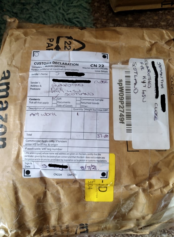

Nogmaals, bpost is enkel voordelig voor binnenlandse zendingen. Voor buitenlandse zendingen ben je beter elders af. In casu biedt UPS een veel goedkoper tarief naar het VK, EN in-house douaneafhandeling ipv de typische miserie met posterijen. Ik mijd bpost persoonlijk als de pest als het om douanezendingen gaat, import of export. UPS/FedEx/DHL bieden hier veel betere service.WalterB1 schreef:Heb toen opgezocht hoeveel het in de andere richting zou kosten via bpost. Dat was €32,80 ??!!!
Adres in Brussel is bedrijfsadres? Dan kan de douane geoordeeld hebben dat het om een commerciele verkoop ging. De exacte reden weet ik natuurlijk niet, maar wat me opvalt is dat de CN22 op vele vlakken niet in orde is. Het postkantoor in Engeland had dit niet mogen aanvaarden.WalterB1 schreef:Iemand een gedacht wat hier het probleem was?
- CN22 moet bevestigd worden aan de zijde waar het adres van de bestemmeling staat, NIET aan de andere kant
- Artwork is te generiek als beschrijving - moet specifieker
En voor de rest:
- Weight/value moeten ingevuld worden per regel
- Total quantity/value moeten ook ingevuld worden

@ CCatalyst Neen, per toeval niet. Ik laat veel op het werk komen maar dit was mijn prive-adres. Een zeer residentieel adres.
Bedankt voor de opmerkingen. Goed om te weten voor poging 2. Ondanks dat het vreselijk lang bij de douane heeft gezeten geven de statussen de indruk dat het uiteindelijk doorgelaten is door de douane zonder verdere actie. Maar dat bpost het terugstuurde vanwege een fictieve weigering door mij.
Ik heb de zending in de bpost app en heb een profiel bij bpost voor mijn adres met een backup afleverpunt in het postkantoor.

Ik heb ook miserie gehad met die CN22/23.
Als je een care package opstuurt naar iemand, en daar zitten 4-5 ongerelateerde dingen in, krijg je die weight/value waarden niet fatsoenlijk ingevuld, wegens veel te weinig plaats.
Bpost heeft trouwens de CN22 apart aangenomen, en mij alleszins geen carbon copy gegeven.
Ik hoop dat dat goedkomt, maar ik heb weinig vertrouwen in de douanekunsten van gewoon bpost loketpersoneel.

Zojuist gesproken met bpost. Lastig om dat telefoonnummer te vinden op hun website trouwens. Is 02 278 50 15 trouwens.
Agent escaleerde de vraag. Wachten op reactie. Gaf wel het advies om de verzender ook een klacht te laten indienen. Dat kan via https://www.bpost.be/en/forms/parcel_sender
Zo, terug wachten. Dat is de 'postal experience', wachten.
- Berichten: 9671
- Bedankt: 604 keer
Mja, ik mis toch de "Vrijgegeven door douane" naast de "Invoerprocedure afgerond" in de bpost tracking, wat je normaal ziet. Het is ook nooit gesorteerd, er is ook nooit een 3232 nummer aan toegewezen, het is nooit lokaal gescand, wat je normaal wel ziet, en wat zeker een "weigering door geadresseerde" moet voorafgaan eigenlijk.WalterB1 schreef:Ondanks dat het vreselijk lang bij de douane heeft gezeten geven de statussen de indruk dat het uiteindelijk doorgelaten is door de douane zonder verdere actie. Maar dat bpost het terugstuurde vanwege een fictieve weigering door mij.
M.i. is de invoerprocedure idd "afgerond" na een termijn zonder reactie (nog een tip voor de verzender: zet uw telefoonnummer erop), en is het dan formeel geweigerd door de douane. De "Vertrek uit het uitwisselingskantoor" van 18 augustus was trouwens een scan in het VK, en niet in Belgie.
Laat ons zeker weten wat hun antwoord is. Als ze nog zullen antwoorden.
