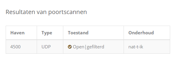

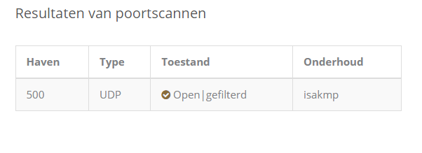

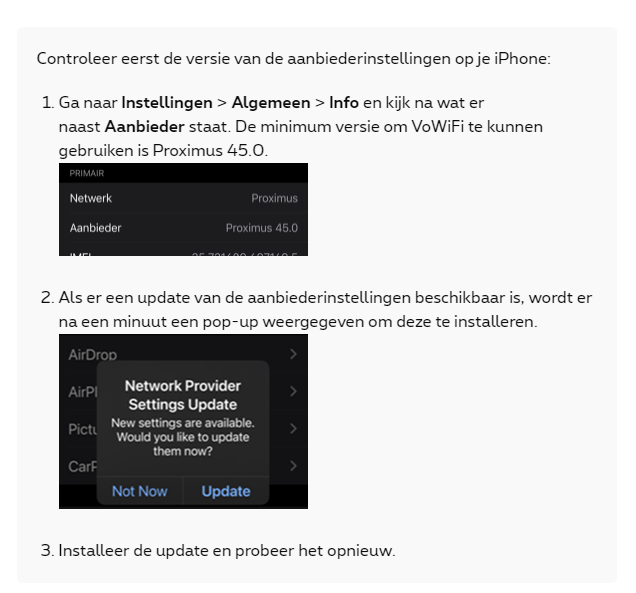

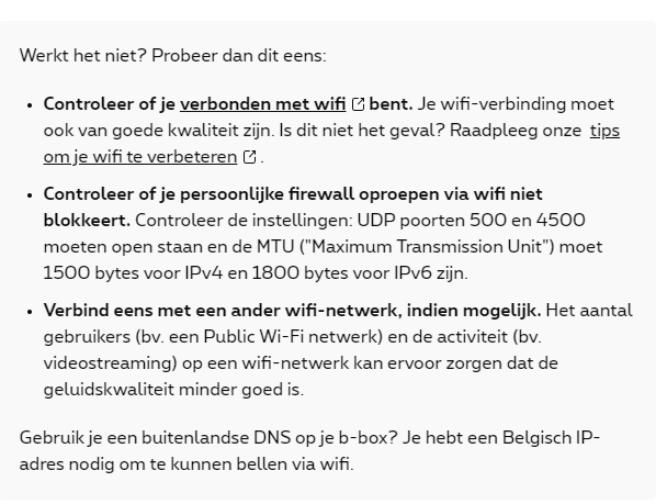

Bij proximus moet je naar deze instellingen kijken.
Je kunt ze hier vinden: https://www.proximus.be/support/nl/id_s ... -wifi.html
En hier een poort scanner voor te kijken of de pooten 500 en 4500 open staan op u modem: https://www.ipvoid.com/udp-port-scan/
Ikzelf heb orange en heb de poorten open moeten zetten voor mijn samsung pas vowifi aangaf. En dan heb ik nog de eerste versie van modem van orange namelijk de compal.
- Bijlagen
- 2021-08-21 16_22_16-Window.png (8.47 KiB) 834 keer bekeken
- 2021-08-21 16_21_49-Window.png (8.43 KiB) 834 keer bekeken
lithion
- Berichten: 2363
- Bedankt: 108 keer
Die poorten moeten uitgaan open staan, niet inkomend, wat normaal altijd het geval is. Met die portscanner online kan je eigenlijk niks aanvangen want die scant openstaande inkomende poorten.
