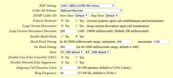

Grootouders zijn naar een rusthuis en om nummer te behouden en hun gekende senioren handsets te laten gebruiken heb ik het nummer overgezet naar OVH en probeer ik hen dezelfde telefoonervaring te bieden die ze thuis gekend hebben.
ATA: Grandstream HT801
SIP: OVH
Handset: Gigaset E290
Ik heb met een andere handset (Gigaset A270H) vastgesteld dat inkomende/uitgaande oproepen prima verlopen.
Met hun Gigaset E290 werken uitgaande oproepen zonder problemen, maar bij een inkomende oproep reageert de handset niet.
De beller hoort de telefoon wel overgaan, dus ik vermoed dat deze wel toekomt in de ATA.
Vermoedelijk is er dus een protocol issue van inkomende oproepen tussen de ATA en het basisstation.
Er moet dus een verschil zijn tussen de Gigaset A270H en de Gigaset E290 op dat vlak.
Kunnen jullie aangeven waar ik op moet letten bij het configureren? Welke instellingen kunnen hier van belang zijn?
Alle hulp wordt erg geapprecieerd. Alvast bedankt om dit even door te lezen.
Grandstream HT801 + Gigaset E290 = handset geeft inkomende oproep niet door

Kijk eens onder de configuratie van FXS1 in dit stuk van de configuratie:
Je zou bv de polarity reversal eens kunnen aanzetten, een andere SLIC setting proberen of de ring frequency aanpassen.-

Bedankt voor de suggesties SpecialK.SpecialK schreef:Kijk eens onder de configuratie van FXS1 in dit stuk van de configuratie: GS.JPG
Ik heb succes geboekt:
De SLIC heb ik nu op 'European' staan
Caller ID scheme: "ETSI-FSK during ring ring" (ETSI-DTMF during ring ring gaf geen caller ID op de handset)
Polarity reversal uit
Ring frequency 20Hz (default).
Enable High Ring Power: YES
Ik heb gemerkt dat ik terwijl ik bel naar het nummer ook kan zien in de status pagina van de ATA dat er een oproep binnenkomt (hook=ring)
Volledige config: https://i.imgur.com/PrpsvZ5.png

Goed dat het opgelost is, en dat je de oplossing met ons deelt.tripkip schreef:Het is dus opgelost bij hen. Probeer "Enable High Ring Power: YES"
De oproepen kwamen dus wel degelijk aan, maar het "belsignaal" van de ATA was niet sterk genoeg om de E290 te laten bellen
Wel grappig dat het met de Gigaset A270H wel lukte, en met de E290 niet, beide Gigaset basis stations

Ondertussen heb ik mijn Grandstream HT802 gekoppeld aan een localphone account.
Maar als ik mijn analoog toestel afleg, wordt de call niet (dadelijk) stopgezet.
Enig idee welke setting ik moet aanpassen in de config van de HT802?
PS. mijn HT802 zat al geruime tijd op firmware 1.0.27.x terwijl er op de site al nieuwere versies stonden.
Bleek dat de waarde van deze setting niet correct stond ( hierbij de juiste waarde)
Firmware Server Path: firmware.grandstream.com
