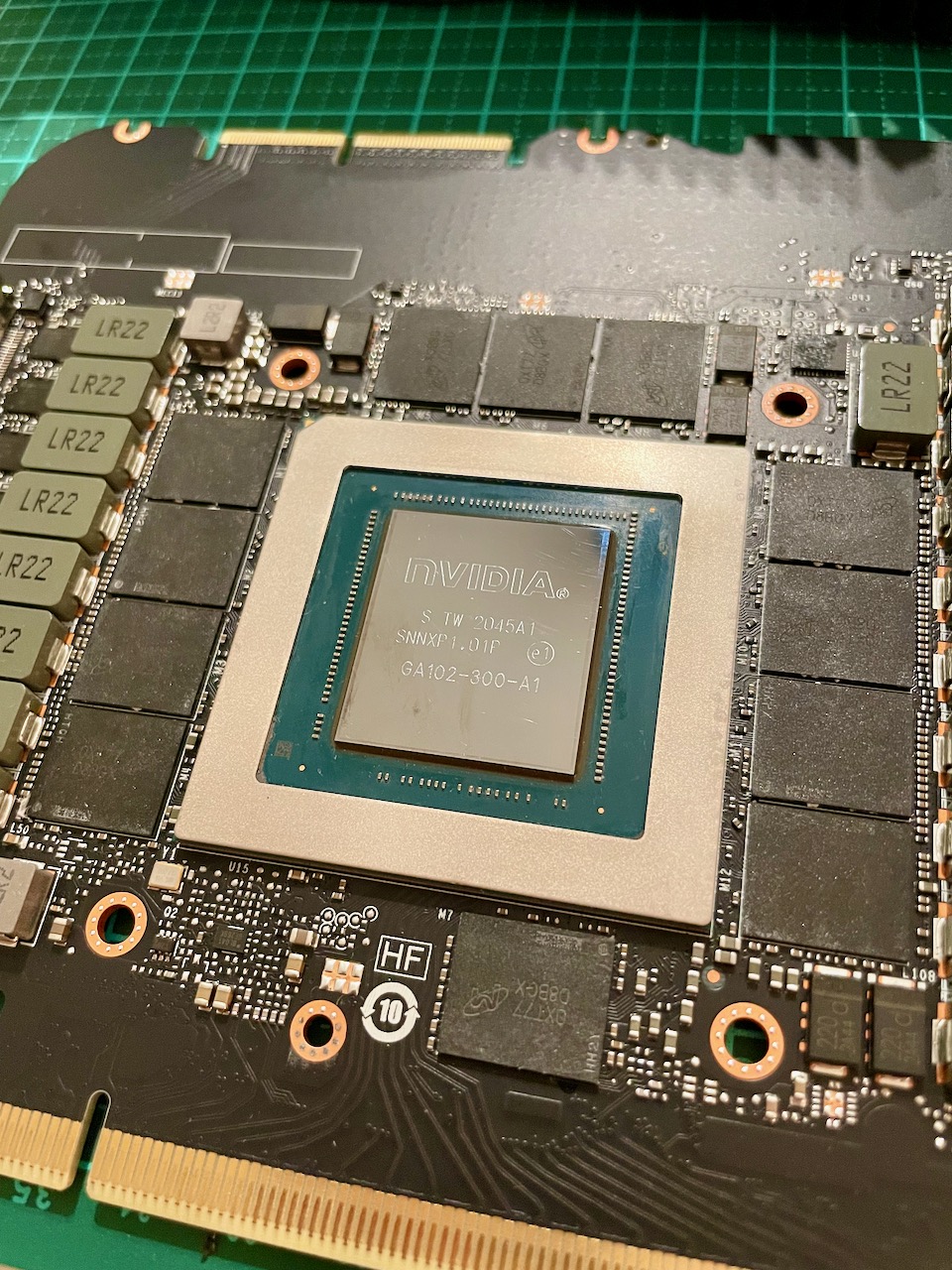

De rest van het gevijs ging zo vlot, dat ik er niet meer aan gedacht heb om nog foto's te nemen. Beetje priegelen met de hyperkleine flatcables van de fans, en de allerkleinste stekker ooit ever voor de LEDs, maar gewoon voorzichtig zijn, en logisch nadenken, veel kracht op zo'n kleine massa zetten is uiteraard een no-go.
Had deze foto nog wel genomen als alles proper was:

De Memory junction is van 103,2°C naar 86°C gegaan, dat is ongelooflijk door gewoon de thermal pads te vervangen!
