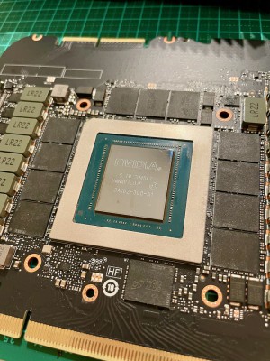

Hoewel de Founders Edition versie van nVidia RTX kaarten heel veel dingen goed doen, kan de kwaliteit van de afwerking van de thermal pads een heel pak veel beter. Alle onderdelen (de geheugencellen van Hynix, de memorycontroller, de hotspots (tussen de PCIe connector en de GPU zelf)) hebben een extreem hoge TDP en nVidia zwaait graag met specificaties van de fabrikanten van de onderdelen, en nVidia zelf specificeert tot wel 110°C voor de geheugencontroller, GDDR6X is megasnel maar dus ook megaheet.
Zelfs als nVidia beweert dat het allemaal geen kwaad kan, vond ik 104°C Memory Junction tijdens een gewoon potje Doom Eternal op 3840x2160 aan 200 FPS toch niet al te gezond.
Blijkbaar zou je de temperaturen van alle onderdelen op de RTX kaart serieus kunnen verlagen door betere thermal pads te gebruiken. Afin, laat die blijkbaar maar achterwegen, want na het vervangen van de thermal paste zie ik inderdaad geen 104°C meer maar een aanvaardbare 86°C!

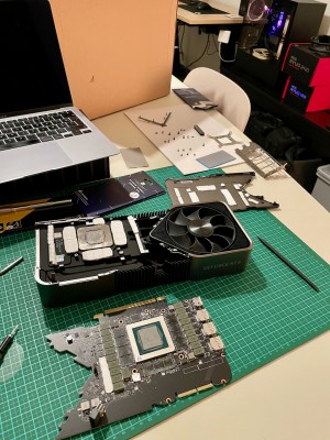

De RTX 3090 FE openvijzen is poepsimpel. Hoewel het de grootste kaart is die ik ook in m'n handen gehad heb, zit de behuizing zelf tsjokvol hyper-kleine onderdelen die zelfs kleiner zijn dan het kleinste schroevendraaiertje van ifixit! Ook verbazingwekkend dat sommige plaatjes die vijsjes verbergen niet met plastiek of met een soort klepje op hun plaats blijven zitten, maar met magneten. Een onderdeeltje van nog geen 2mm breed/hoog/lang, maar dan wel met een magneetje in. Pretty impressive.
De rest van het gevijs ging zo vlot, dat ik er niet meer aan gedacht heb om nog foto's te nemen. Beetje priegelen met de hyperkleine flatcables van de fans, en de allerkleinste stekker ooit ever voor de LEDs, maar gewoon voorzichtig zijn, en logisch nadenken, veel kracht op zo'n kleine massa zetten is uiteraard een no-go.
Had deze foto nog wel genomen als alles proper was:
Er zijn genoeg guides te vinden op het internet met overzichten hoe je je die nieuwe thermal pads moet snijden en knippen. Bijvoorbeeld deze: en

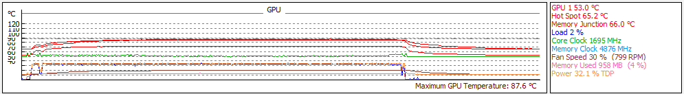

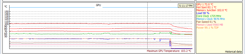

En dit zijn de resultaten:
Voor:
Na:
De Memory junction is van 103,2°C naar 86°C gegaan, dat is ongelooflijk door gewoon de thermal pads te vervangen!
