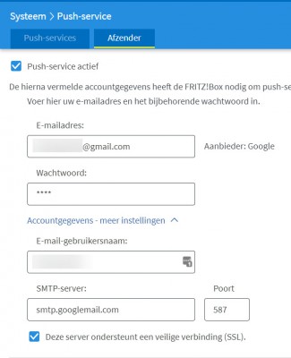

Het viel me al op dat ik op regelmatige basis een melding kreeg van Google ("Iemand heeft zojuist je wachtwoord gebruikt om te proberen in te loggen op je account vanuit een niet-Google-app....."), en nu blijkt dit zeer waarschijnlijk gerelateerd te zijn aan de push service op mijn FB7590...
't Is namelijk al een tijd geleden dat ik nog eens post gekregen heb van mijn FB..
Ik heb daar (denk ondertussen jàren geleden :) ) netjes mijn eigen gmail accountgegevens ingevoerd, maar als ik nu naar die settings pagina ga, nikske wijzig en klik op toepassen, dan krijg ik bij de test van de verbinding die daarop volgt een authenticatiefout. Ik heb ook voor de zekerheid alles eens opnieuw ingevuld, maar zonder succes..
Iemand een suggestie?

Google beziet authenticatie pogingen van 3rd party system sinds enige tijd als "minder veilig" en blokkeert deze. Je kan deze beveiliging afzetten, maar na verloop van tijd springt deze automatisch weer aan: https://support.google.com/accounts/answer/6010255
Beter is MFA aanzetten en met een app specific password werken.

Damn... Had ik even niet op gelet... Idd staat 'onveilige apps' in gmail (terug/spontaan/..) af ...
Daarvoor 2FA gaan inschakelen gaat me echter een stap te ver... Dan moet ik ook nog eens constant mijn GSM bij de hand houden voor die 2fa code (voor het gewone gebruik wel te verstaan)... Misschien moet ik eens een dummy account hiervoor aanmaken..

Als je bij Edpnet zit kan je als server relay.edpnet.be invullen met port 25 en SSL uitzetten. Laat gebruikersnaam en wachtwoord blanco en dan heb je de problemen met de Google account niet meer.
