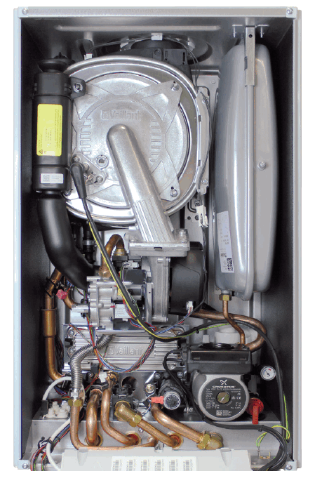

Wij hebben een 100% doorstromer, zonder buffervat/boiler/wahtever.
Geen waterverbruik = 0kWh gasverbruik
Vaillant ecoTEC plus VCW 346/5-5
Geen plaats voor een bvoilervat:
Kan je monitoren als je een dag niet thuis bent bv.

Vaillant Ecotec Plus VCW 346 (34kW, doorstromer)
€1650 https://www.adorashop.be/nl/product-100 ... warm-water
€1925 https://sanitairzone.com/vaillant-ecote ... kw-propaan
€2325 https://sanitairzone.com/merk/vaillant
Een paar buisjes aansluiten en klaar.
Hoeveel dacht je dat een vakman per uur schept? Reken €50/u, dan kan ie er al 20u aan werken (inclusief offertetijd etc).
Als alles er al ligt is het echt dat hé
- oude afkoppelen
- oude van de muur halen
- nieuwe tegen de muur vijzen
- nieuwe aansluiten

Persoonlijk vond ik bij Vaillant blijven erg gemakkelijk.
Oude ketel er af, nieuwe ketel er op, de aansluitingen bleven identiek.
(Alvast een bijkomend voordeel van een doorstromer)
