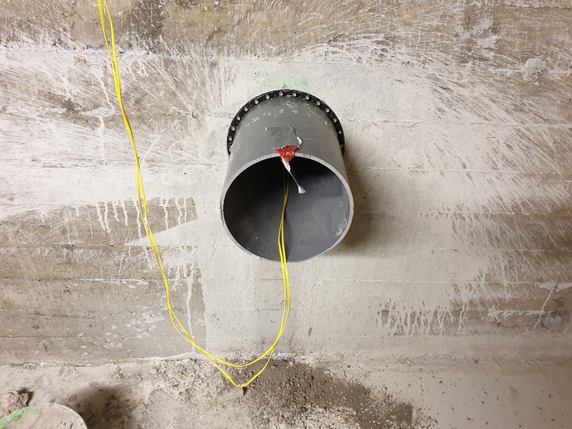

Het blijkt dus inderdaad een isolatiefout te zijn op de kabel in de grond. Gezien het niet echt geweten/duidelijk is waar die zit én dat die niet voorbereid is op huidige maatstaven voor 3-fasen en mogelijk binnenkort zonnepanelen op het bijgebouw ga ik een nieuwe steken.
Sleuf voorbereiden, gat in de fundering (open ruimte kelder) en XVB 10 carré leggen. Zal dan maar ineens van de situatie gebruik maken om CAT6E of Fiber (twijfel nog) te trekken zodat hoofd én bijgebouw ook netwerktechnisch bekabeld verbonden zijn (ipv nu de mikrotik wireless wire).
Bedankt om toch even mee jullie opinies en tips te geven, anders had ik vermoedelijk niet nog eens geprobeerd de garage te openen deze ochtend. Wel kut van de kabel
Nu zit ik weken zonder stroom daar ... en moet tegen midden augustus klaar zijn want ik heb ne laadpaal nodig

Ik heb thuis 3-fase 380V … ik blijf daar af
Ik heb wel een goeie klusjesman in de buurt, die komt deze week de sleuf graven,2 betonboringen doen en een PVC wachtbuisleggen. De elektricien komt volgende week de nieuwe kabel plaatsen.
Alles terug ok
Alles terug ok

Best kiezen voor exvb kabel om ondergrond te leggen in een wachtbuis.Sasuke schreef: Sleuf voorbereiden, gat in de fundering (open ruimte kelder) en XVB 10 carré leggen.
Opletten met het aangesloten vermogen en de doorsnee van die verlengkabel.honda4life schreef:Misschien niet helemaal zuiver maar sluit dan even een verlengdraad aan in jouw verdeelbord, koppel de slechte kabel af.Sasuke schreef:Goh, niet achter gevraagd en ik kan me behelpen aan mijn kantoor/switch met een lange verlengkabelDus ik al wel terug in mijn kantoor ... wel zonder Airco, verlichting, koffiemachine, ... maar ok .. dat zijn luxe problemen.
Zien dat kabel niet zal smelten en kortsluiten, kans bestaat dat de zeekering niet zal uitschakelen
- honda4life
- Berichten: 6175
- Locatie: 127.0.0.1
- Bedankt: 391 keer
Je kan ook kiezen voor een EXAVB, deze is gewapend en kan in de grond zonder wachtbuis.
in principe in een afgeschermde wachtbuis mag je ook een XVB steken, een EXVB mag je dan weer afdekken met plaatjes omdat de mantel vochtbestendig is.
(allemaal theorie natuurlijk, in hoeverre er na verloop van tijd geen water in een wachtbuis komt).
Opletten voor aansluiten... ach een stopcontact mag 16A trekken, da's 3680 watt, daar doe je toch al wat mee.
De automaat zal wel tijdig uitvallen (natuurlijk liever een kring afgezekerd op 16A dan 20A)

Vergeet niet om enkele "trekdraaden" mee in de buis te leggen. Maakt het bijtrekken van andere kabels achteraf veel makkelijker.
Ook zou ik indien mogelijk en nodig bochten van 45° gebruiken ipv 90°

In een buis van 120mm kan je met een trekveer bv niets aanvangen. Je kan beter nu al een paar wachtleidingen in die 120mm rioolbuis leggen, bveen flex 25mm ofzo (incl trekdraad in de buis).
Of zoals iemand al aangaf: een aantal trekdraden in de 120mm buis.
Ik heb een 150mm buis onder de oprit naar de (vrijstaande) garage. En uit eigen ervaring en frustratie weet ik dat een trekveer in zo'n buis overal naartoe gaat, behalve naar "de overkant".
De tip om 2 bochten van 45° te steken ipv 90° heb ik ook al gekregen, natuurlijk pas nadat alles al lang en breed afgewerkt was

Ik heb hier zo'n buis steken onder een vloer, ik heb ze wat laten aflopen, je kan er dus aan de ene kant iets rollend inleggen en het komt er langs de andere kant uit. komt van pas.
