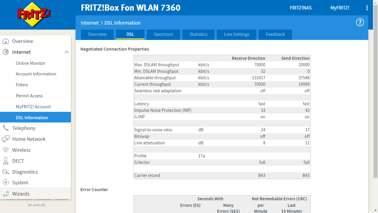

Een tijd geleden ben ik van Dommel (terug) naar Edpnet gegaan. Alles ok in het begin, VDSL @ 100mbit/s. Na enige tijd verlaagd naar 85mbit/s. Dit is meer dan een jaar zo gebleven, nooit een probleem van gemaakt. Voor de rest ook tevreden klant..
Nu sinds gisteren ben ik nogmaals verlaagd, deze keer naar 70mbit/s.. Ik heb een ticket geopend, maar aangezien ze daar niet altijd de snelste zijn kom ik hier eens horen of iemand wat meer weet..
Iemand een idee wat er aan de hand is en/of wat ik er zelf eventueel aan kan doen?
Ik heb een screenshot van m'n "DSL information" hieronder toegevoegd.. Attainable throughput 132417 kbit/s, Current throughput 70000 kbit/s..huh? :banana:

Ik heb een 100/30-profiel met ongeveer dezelfde lijnwaarden.
Iets is niet pluis.

In je screenshot, beetje naar beneden nog, zie je daar (hoge) aantallen errors? Valt de verbinding soms weg (kijk ook eens in tabblad statistics)? In het tablad spectrum, met optie minimum en maximum waarden, zie je daar een groot verschil tussen?

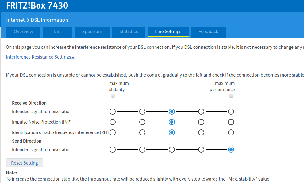

Hier een gelijkaardig probleem gehad, ik heb wel een 7430. Attainable 120/40, en toch maar sync op 70/35 (na vroeger op 100/35 te hebben gestaan). Ik zag af en toe de error counter stijgen en in het spectrum een dip op bepaalde frequenties. De errors leken enkel in de downstream direction te komen.
Uiteindelijk op het tabblad line settings de downstream 3 buttons in het midden gezet tussen maximum stability en maximum performance, en kort daarna terug naar 100/35 gegaan. Na een factory reset waren die terug gezet naar maximum performance en na een paar dagen stond ik weer op die 70/35, dus deze setting lijkt wel effectief effect te hebben. Ondertussen terug gezet in het midden en weer sync op 100/35.
Dus misschien ook wel het proberen waard om wat meer naar 'stability' over te schakelen en te zien wat er gebeurt...

Ik zie geen errors. En de verbinding valt niet geregeld weg, maar ik zet wel geregeld mijn modem uit, vooral 's nachts als ik ga slapen..en ik reset hem ook dikwijls. Misschien heeft dat een negatief effect?
Onlangs was ik wel aan het online gamen en mijn verbinding viel plots weg..maar dat gebeurt bijna nooit..of toch niet langs de kant van Proximus/Edpnet. EA gooit me soms wel eens van hun servers, maar voor de rest geen problemen.

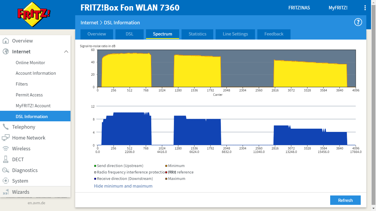

Screenshot "Spectrum" toegevoegd.
Ik heb de 3 bolletjes bij Line Settings in het midden gezet.. Tot hiertoe geen verschil. Misschien komt dat nog?

Ondertussen is de snelheid op magische wijze terug gestegen naar 85/30 en blijft het voorlopig stabiel.. Modem (nog) niet vervangen. Aan de support van Edpnet heb ik ook niet veel gehad..één of ander grietje die wat tests doet en mijn vragen niet beantwoordt. Het nieuwe normaal met klantenservice heb ik de laatste tijd al gemerkt..

Bedankt voor de tip Blatruwe! Van 70/18 naar 85/18 gegaan door de line settings te veranderen.
