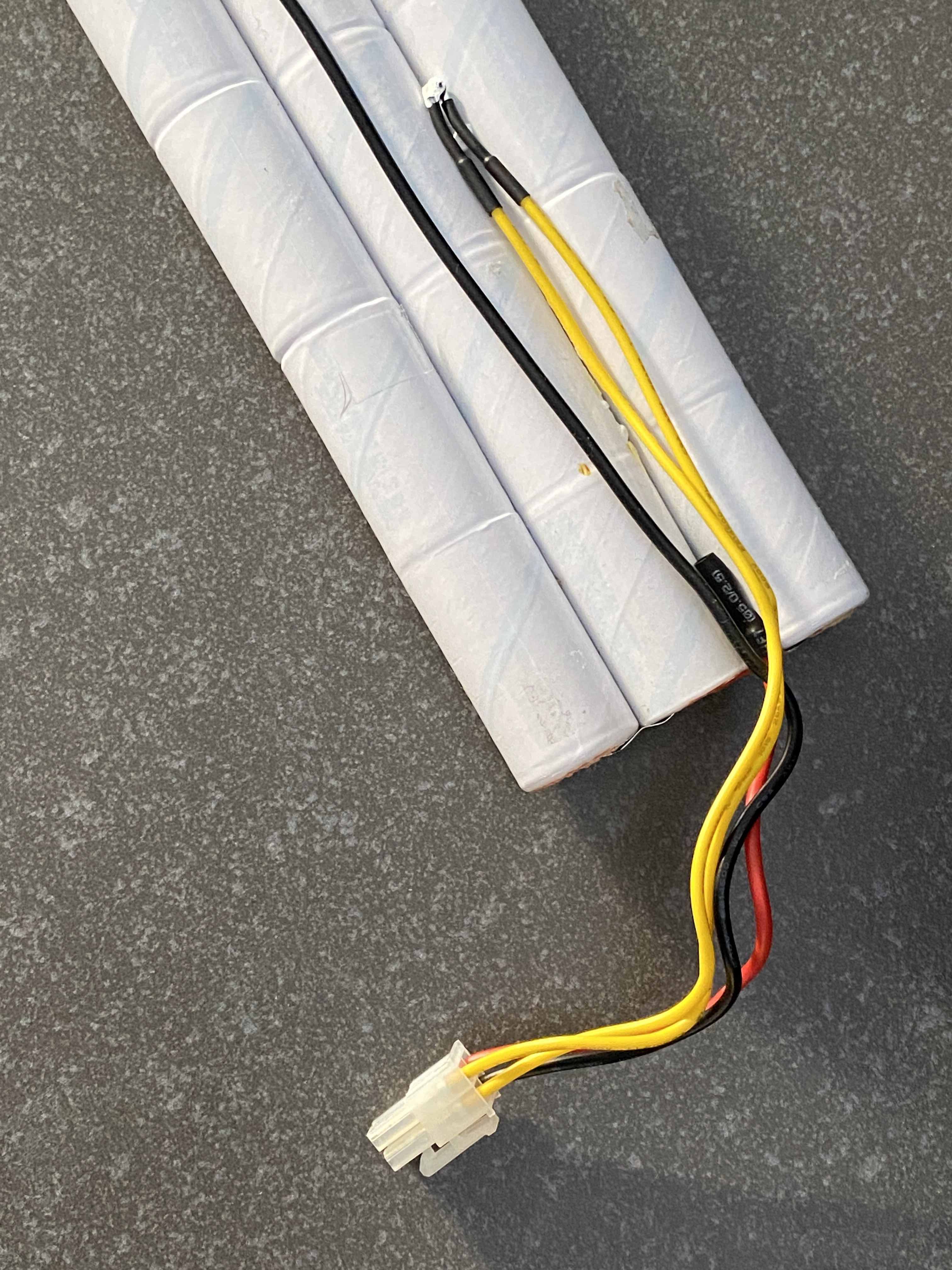

Fred heeft een batterijhouder waar er 2 identieke batterijen in passen. De duurdere versie van Fred heeft op het logic board 2 aansluitingen, de mijne heeft er dus maar 1.
Nu vraag ik me het volgende af:
- ik koop een 2de identieke batterij
- ik knip telkens de zwarte en rode door, wago van 3 er tussen (2 zwarte naar telkens 1 batterij, en 1 naar de molex), idem voor de rode
- van de gele blijf ik bij 1 batterij af en die gaat dus rechtstreeks naar de molex, van de andere batterij zal die niet aangesloten worden
De gele kabel (en weerstand?) is vermoed ik om de temperatuur van de batterij te meten? Die is (voor ik de verpakking van de batterij los deed) gekleefd tegen de batterij.
Ik hoop zo een batterij te maken van (eveneens) 18v maar van toch minstens 4000mAh.
Kan dat zomaar ?

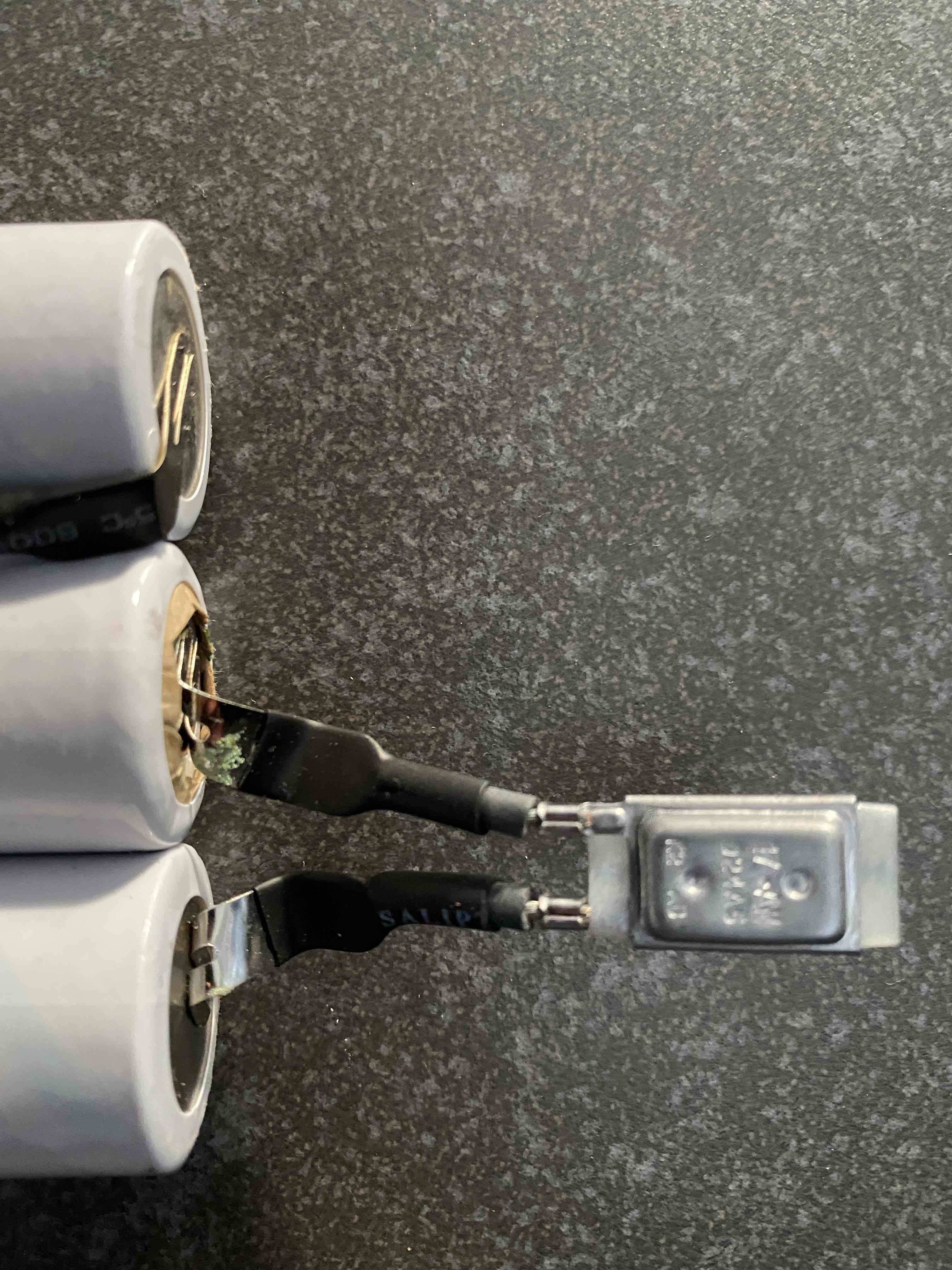

Foto's van de oude batterij, welke niet meer in gebruik is
Bijkomende vraag: wat is dat blokje dat in de helft tussen 2 cellen is geplaatst ?
Is dat een beveiliging tegen kortsluiting?

Ik denk dat dat wel kan ja. Veel laadelektronica zit er bij NiMh batterijen doorgaans niet in, de laadtoestand wordt volgens mij gewoon door klemspanning bepaald. De gele zal inderdaad wel een temperatuursensor zijn, en dat onderste is volgens mij een PTC die als zekering gebruikt wordt.

NiMh in parallel lijkt minder evident dan bij li-ion zie onderstaande link.
http://www.candlepowerforums.com/vb/sho ... styleid=23
Het risico bestaat dat de 2 packs uit balans raken en langzaam of snel kapot gaan.
De 2 sensors, vermoedelijk thermistors, kunnen misschien in parallel geplaatst worden met eventueel een extra weerstand erachter zodat oververhitting van beide accu packs nog gedetecteerd kan worden.

Dus als ik 2 identieke packs heb, deze eerst volledig laad (individueel, in de robot zelf), ze dan ontkoppel en er 1 geheel van maak, dan zou dat moeten kunnen. Ze zullen immers samen gelijkmatig leeg gaan, en daarna terug gelijkmatig vullen.NiMh cells can not be equalized by simply hooking them up in parallel, unless you leave them hooked up for several days or perhaps even months.
Zo begrijp ik toch de bijhorende tekst van grafiek 3
The final graph shows that if both cells start off in an equally discharged condition, they pretty much stay in balance while being charged in parallel.
- Berichten: 7442
- Bedankt: 719 keer
Het probleem zit 'm niet in de lader en z'n cyclus maar in het verschil in interne weerstand van de cellen.
