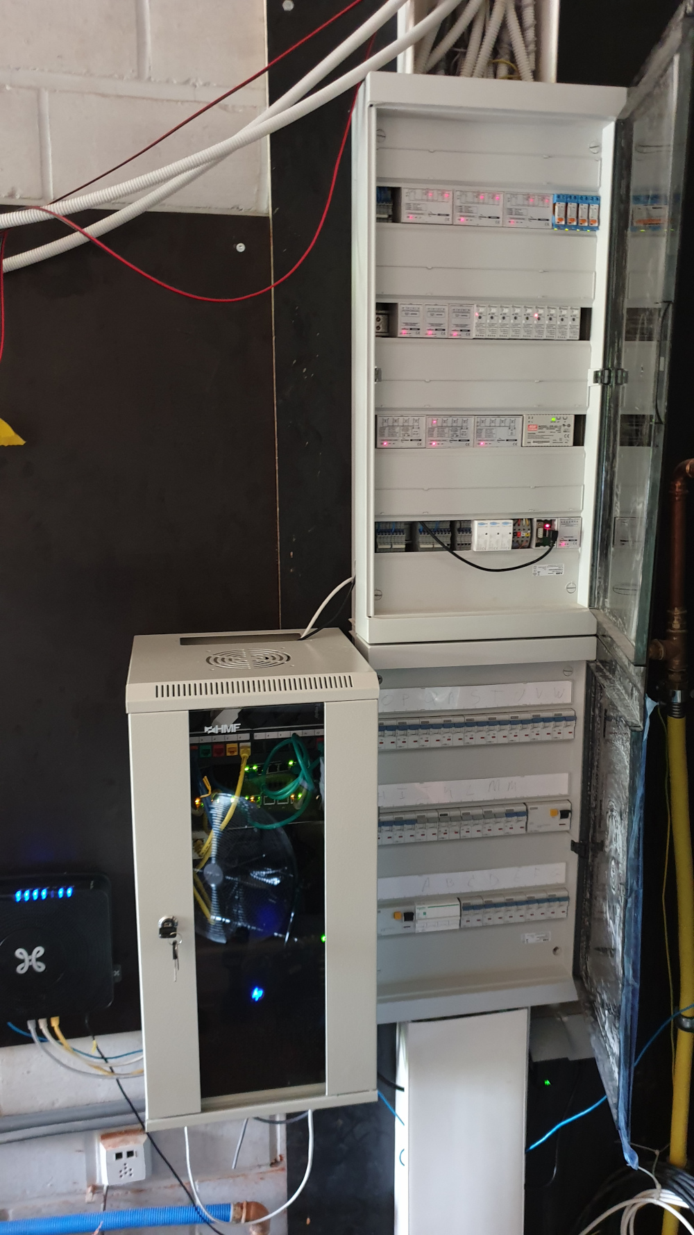

Bij mijn verbouwing is mijn aan aannemer zeer zuinig geweest, waardoor zowel mijn zekeringskast als de schakelkast erboven (voor het Velbus domoticasysteem) vol zitten.
Nu ik tot de constatie kom dat ik nog wat extra modules wil plaatsen voor mijn Domotica-systeem, zal ik dus een extra verdeelkast (type ABB Vynckier Verdeelkast Fix-o-Rail 150) moeten plaatsen, waarvoor er gelukkig plaats is aansluitend naast de bestaande kast.
Nu vroeg ik mij af of ik deze kast ook kan gebruiken om extra zekeringsautomaten te plaatsen voor toekomstige uitbreidingen (laadpaal, zonnepanelen, ...) af te zekeren? Of opteer ik beter voor 2 aparte kasten om problemen bij de keuring te vermijden?

Ja, je mag in die kast ook extra zekeringen plaatsen.

Wat een wanorde.
Als je in een nieuwe kast nog niet eens allemaal hetzelfde merk automaten kan plaatsen en nog geen moeite doet op kringen proper te beschriften.
Ook die domotica kast, even afdekplaatjes steken was ook te veel moeite?
Maar verder... dat mag.
Probeer gewoon duidelijk en visueel te scheiden.

honda4life schreef:Wat een wanorde.
Heb ik ergens gezegd dat het al af was? Natuurlijk komen er nog afdekplaatjes, wil ik nog een oplossing om die USB-kabel uit het zicht wegwerken, etc. Maar liever mij nu goed informeren dan later mijn werk te moeten herdoen omdat ik de installatie anders niet gekeurd krijg.
Voor de rest ben ik behoorlijk tevreden over mijn schakelkast: bovenste rij voor rolluikmodules (er komt nog een 4e Velbus-module ipv die Finder relays rechtsboven), eronder de dimmers, daaronder de relays, en tenslotte nog wat varia onderaan die nergens anders paste.
Enkel over die automaat van de kookgroep geef ik je helemaal gelijk. Maar dat is een gevalletje van 'pick your battles' met de aannemer.

Moet je zo'n aparte kast niet apart afzekeren vanuit je hoofdkast?
fvhbrugge
Berichten: 1597
Bedankt: 123 keer
2 kasten vlak naast elkaar worden beschouwd als 1 kast.
Dus 2e kast niet apart af te zekeren.

Oké, dacht dat ze het zo hadden achtergelaten ;-)
TanknaT
Berichten: 468
Bedankt: 55 keer
fvhbrugge schreef:2 kasten vlak naast elkaar worden beschouwd als 1 kast.
Dacht ooit ergens gelezen te hebben dat dit klopte bij huishoudelijke installaties met een maximum afstand tussen de twee zekeringkasten van 1 meter. Is dit zo?
AnD
Berichten: 4094
Locatie: Hasselt
Bedankt: 117 keer
ja
