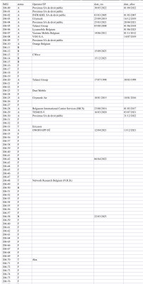

Cf tab _E212.
Daar staat de lijst met de Belgische MNC codes in dat bestand.
Screenshot
Screenshot

Vergeten vermelden, inderdaad op tabblad _E212 (E. 212 is de ITU aanbeveling)

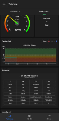

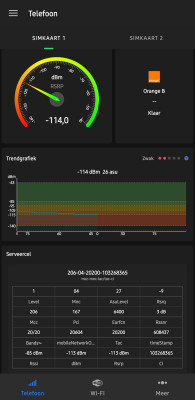

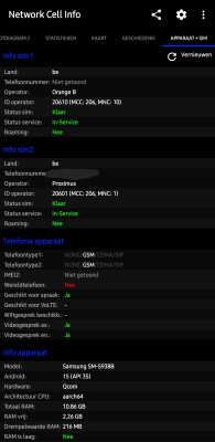

Even dit topic naar boven halen.
Toch raar dat enkel cellmapper aangeeft dat ik met dit netwerk 206 04 verbonden ben terwijl andere apps zeggen dat ik met de 206 01 proximus verbonden ben.
Is dit mss een fout in de app van cellmapper of gaan al die andere apps mss verkeerd zijn.
De andere apps zijn: network signal info pro en network cell info.

Neen dit geen fout de app van celmapper
20601 is inderdaad Proximus
20604 is in gebruik voor het gezamelijk Radio acces network van Proximus met Orange
E node B voor deze operatoren zijn de dezelfde 401xxxx402xxxx 403xxxxxx 404xxxxxx
ik gebruik allen Netmonster (al jaren) en Cellmaper als twee zeer betrouwbare apps s

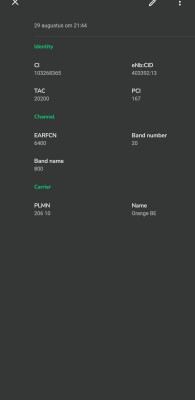

@telemans Het gekke is dat hier in de buurt een gsm masten van proximus en orange staan en orange op hun masten de voorbije dagen gewerkt heeft.

403392 dat wil zeggen dat de apparatuur van Nokia online is
Als de mast eigenaar proximus is dan werden de antennes van Proximus vervangen en het RAN gedeeld met Orange.
Maar beide antennes blijven nog staan , Proximus met het RAN in zijn netwerk delen in dat geval , soms duurt dat een dag soms een week of langer
Of er loopt toch iets mis , soms gebeurd , maar als alle storing weg zijn en alles is gelukt dat komt op dag een kraan of hoogte werker om de antennes van Orange weg te halen
De omgekeerde beweging moet Orange doen als zij de eigenaar zijn van de mast /pyloon ..
