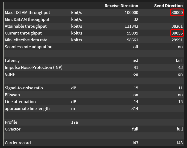

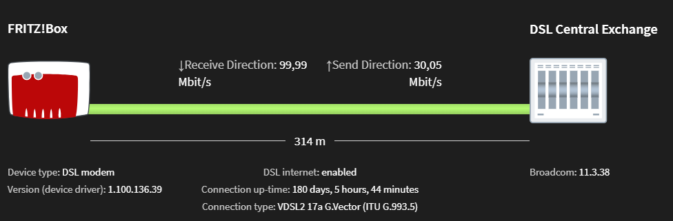

Sinds enkele dagen is mijn current throughput up (30055) groter dan de max throughput (30000). Dit lijkt me niet echt mogelijk? Mijn attainable throughput is ook merkbaar gestegen. Zouden ze iets nieuw aan het testen zijn? In het overzichtsscherm zie ik ook dat de sync 99.99/30.05 is (vroeger was dit 99.99/29.99).
Geen problemen, dus maakt me niet zoveel uit, het viel me gewoon wel op.

Je "Seamless rate adaptation" staat aan voor de upload. Het kan dus wel zijn dat die waarden op & neer gaan doorheen de tijd.
Zou zeggen geniet van je 55 bits/s extra :lol:
Hier nog niet in die richting voorgehad spijtig genoeg, maar SRA staat dan ook tegenwoordig enkel aan voor download, niet upload. (En gaat enkel naar beneden, niet omhoog :P)

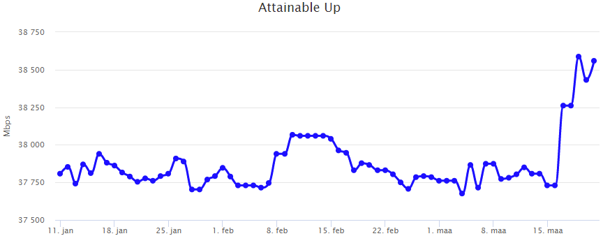

Die "Attainable Up", is dat een statistiek die je zelf bijhoudt of is dat op je F!B zelf?

GuntherDW schreef: Die "Attainable Up", is dat een statistiek die je zelf bijhoudt of is dat op je F!B zelf?
Iets dat ik zelf bijhou, ook voor Attainable Down, hier een voorbeeld.
Gisteren een reconnect gehad (door nieuwe 552khz vectoring), en het is weer 29.99, het was dus maar van korte duur.
