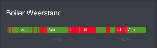

Het is de bedoeling om het toch veel te gebruiken.
Bij overschot van de PV installatie voornamelijk.
De Warmtepomp laten aanspringen om het overschot weg te werken is qua rendement dan misschien wel beter, maar verbruikt 4kw, de weerstand maar 3kw. Die reageert ook veel sneller.
Ondertussen is het bubbelbad ook voorzien van 2 Shelly's (1PM), 1 per heater (1100w), en de Warmtepomp van het zwembad ook.
Doel is simpel (zolang er geen batterij komt): opgebruiken wat er is, en zo nuttig mogelijk inzetten.
Het zal dus zijn dat die weerstand van de boiler meermaals per dag aan/uit gaat.

Ik ben as we speak met iets gelijkaardigs bezig, die 1200 kWh die ik toch voor niks moeten afgeven zullen wel elektrisch opgestookt worden. Tot zo ver het initiatief om zuiniger om te springen met elektriciteit.ygeffens schreef:Het is de bedoeling om het toch veel te gebruiken.

Lol, die laatste, daar heb je zeker gelijk. Al schakel ik daar gelukkig maar 1100w mee, terwijl die voor 3680w voorzien is, en als die het opgeeft tegen dat het bubbelbad het begeeft is het voor mij goed.
De boiler moet nog 10, 15, 20 (?) jaar meegaan.
En als ik de Qbus relais omzeep help door rechtstreeks aan te sluiten, dan kost het mij nog meer.
Je hebt gelijk, misschien een te groot verschil in voorzichtigheid tussen de 2, maar voor deze mag het een euro meer kosten
Het zal dus deze worden : 22.32.0.230.1320 met je finale goedkeuring: "yes it will work"

Ik heb dit momenteel ook zo geïmplementeerd op mijn boiler. Er komt er nog een 2de bij (voor naverwarming) aangezien momenteel ik het niet kan riskeren mijn boiler een dag niet op te laden (= geen warm water
) wat maakt dat ik soms zonder zon mijn boiler oplaadt en de dag erna niets kan laden als de zon wél schijnt.
Ik dim/moduleer hem wel zoveel mogelijk. De boiler heeft de mogelijkheid om per 1000 watt een draad aan te sluiten. Ik voorzie dus 3x relais en kan per 1000 watt moduleren.
Hoe geimplementeerd?
Een P1 naar MQTT module (Kan je aankopen voor +/- 50€ of zelf in elkaar knutselen met een Wemoss D1 en wat weerstanden en andere prullen (<10€).
Een Openhab/Homeassist server (kan op een RPI van <50€). Ik draai zelf Openhab op mijn ESXI-server.
Relaismodule die je kan aansturen via MQTT (Denk aan ESP8266-based sonoff materiaal of shelly). Ik gebruik voor mijn boiler een met tasmota-geflashte Sonoff 4-kanaals relais module).
Best nooit op de ingebouwde relais van sonoff/shelly/... toestellen vertrouwen en steeds nog via een apart vermogen relais schakelen ...

Net zoals jij van plan bent, die warmtebatterij.
- de wp kan +5 graden gaan bij ongeveer 1500W overschot
- de wp kan naar theoretisch 70 gr gaan bij ongeveer 2300W overschot (begrensd door Home Assistant tot 46 gr)
- de weerstand werkt vanaf 2900W overschot (en heel strikt).
Alles in een 500 liter buffervat met dood water. De zonneboiler (vacuumcollectoren) heeft z'n eigen 500 liter tank. Als daar te veel in zit wordt de warmte verspreid over de 2 tanks via een apart pompje.
Al deze warmte kan gebruikt worden voor douche of voor vloerverwarming, of voor onze hottub buiten die op het moment dat we ze nodig hebben met warm water gevuld wordt. Nadien recyclage van het water, trouwens, maar da's nog een ander verhaal.
De warmtepomp wordt ook met droogcontacten in standby geforceerd of zelfs uitgezet (standby verbruik 40W tot 90W!) als ik het wil (als ik vind dat er geen verwarming nodig is).
Alles begrensd op 57 gr max om te vermijden dat er te veel warmteverliezen zijn.

Ondertussen is de contactor in gebruik en de automation in HA gemaakt.
De weerstand gebruikt ongeveer 3100w.
In HA zet ik hem nu aan indien beschikbaar lager is dan -2800 (teruglevering), en uit indien verbruik hoger is dan 700w.
Ik heb er een tellertje op gezet, en zit vandaag aan 38 keer in/uit-geschakeld. Van die specifieke contactor vond ik niet direct de levensduur (aantal schakel cycli) maar van een gelijkaardige vond ik 3x10^6. Stel dat ik die 100 keer/dag aan/uit zet, dat is 30000 dagen. Dus daar zie ik geen probleem.
Maar hoe zit dat met zo'n weerstand? Kan die daar tegen ?

De weerstand zelf die gaat daar zonder problemen tegen kunnen. Het enige waar ik mogelijk wat problemen zie is de mechanische dichting; als de weerstand opwarmt en afkoelt zet die uit en krimpt die, en op den duur begeeft die dichting het misschien. Als de in- en uitschakelcycli kort genoeg zijn (bv 3 minuten uitschakelen nadat die 20 minuten gewerkt heeft en daarna weer 10 minuten opwarmen) vermoed ik dat ook dat wel zal meevallen.
ygeffens
- Berichten: 1765
- Locatie: Arendonk
- Bedankt: 111 keer
Ik weet niet precies hoe zo'n boiler in elkaar zit, maar ik gok dat die weerstand er aan de zijkant is 'ingeschroefd'? (dus door de wand)
Heb je het over de dichting hiervan ?
Oorspronkelijk was de bedoeling dat die weerstand diende als legionella beveiliging. 1x/week naar 65°, dus aan voor 3 uur ofzo, en dan uit.
Wat het nu dus is, zoals je in de veergave kan zien, is het op dagen zoals vandaag zeer onvoorspelbaar.
3 minuten aan, 1 uit
1 minuut aan, 30 uit
1 uur aan, 5 minuut uit
Zowat alle mogelijke combinaties komen wel aan bod.
Stel je voor iets in de automatisering toe te voegen? zo ja, wat?
Indien uit voor 10 minuten, dan pas aan? of omgekeerd, of wat kan je hier in voorstellen?
