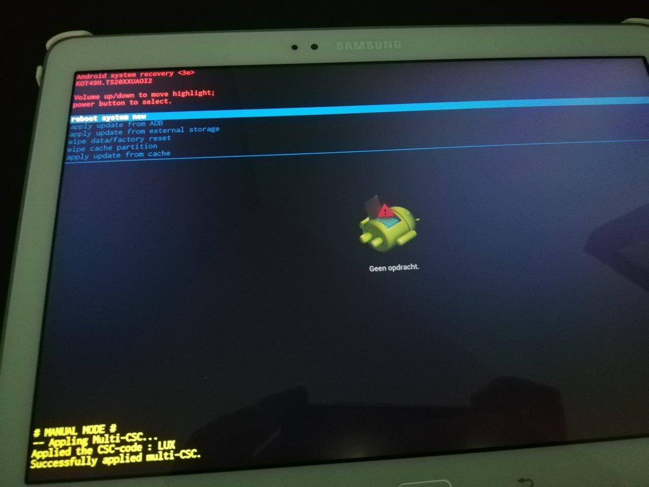

Hallo,
wij hebben al een oudere Samsung Galaxy tab Pro SM-T520, maar die wil niet meer opstarten. Na het aanzetten, komt het logo van Samsung voorschijn, maar dat verdwijnt dan terug en dan komt er een gewoon zwart scherm. Dit blijft zo tot ik de tablet terug uitschakel of de batterij leeg is.
Ik heb de SD-kaart verwijderd, geen oplossing.
Daarnaast via het Android system recovery onderstaande geprobeerd, maar geen oplossing:
  1. wipe cache partition
  2. wipe data/factory reset
  3. apply update from external storage met onderstaande firmwares:
  1. T520XXUAND2_T520OJVANE1_XSG
  2. T520ZCUANB4_CHNANB4_v4.4.2_Repair_Firmware
Ook al geprobeerd via Odin 3.13.3 maar ik krijg hem blijkbaar niet meer in orde.
Zijn er nog zaken die ik kan proberen, of dien ik hem als verloren te beschouwen?
groeten, Joris.
Berichten: 17532
Bedankt: 1272 keer
Ik heb ook een SM-T520, het flashen was heel wat gedoe. Ik gebruik die om die reden nu enkel nog "offline", met een oude LineageOS versie erop.
Ik herinner me dat flashen echt moeilijk was en je de stappen héél nauwgezet moest opvolgen.
- Welke "guide" gebruikte je bij het flashen?
- Waarom "wipe" en niet "format"?
- Wat gebeurt er als je een andere ROM flasht?
TWRP Installatie gids: https://forum.xda-developers.com/t/how- ... 0.3693342/
LOS ROM https://forum.xda-developers.com/t/rom- ... i.3538770/
Nog meer info: https://lineageosroms.com/n2awifi/
