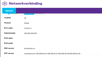

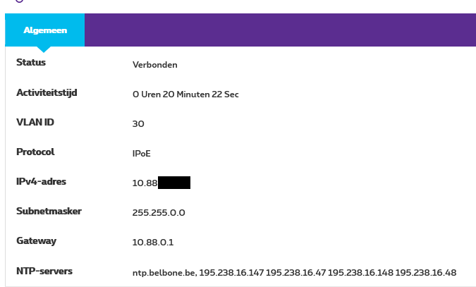

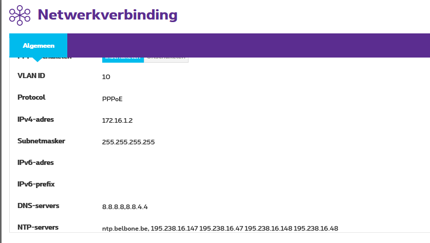

Fritzbox IP op VLAN30
Iemand al eens geprobeerd om een IP te krijgen op VLAN30 met een Proximus approved Fritzbox?
Vraag mij af of er gewoon op MAC adres wordt gecontroleerd of er ook DHCP opties moeten worden meegegeven ...
Reden: de duizendste pipo die zijn TV decoders in het eigen netwerk werkend wil krijgen. De V7 decoders kunnen namelijk Kodi draaien en dan kan die aan mij NAS.

Ja, bedankt voor uw reactie maar dat weet ik. Omdat die in fully routed mode moet werken.
Maar dat was mijn vraag eigenlijk niet.
Ik wil die fully routed mode werkend krijgen op een niet bbox3 toestel. Duizend keer gevraagd, iedereen zegt niet mogelijk maar technisch gezien zou dat moeten mogelijk zijn. Echter vind Proximus om 1 of andere reden van niet.
Mijn idee is: als je een IP kan krijgen op VLAN 30 is de rest kwestie van configuratie op je eigen device.
Daarom dus: iemand al proberen met MAC spoofing een IP op VLAN 30 te krijgen op een Fritzbox?

Als je wil "sniffen" moet je op 2 interfaces captures kunnen maken:Kiwivogel schreef:Kan iemand hier op het forum captures maken van het verkeer dat de v7 decoder generereert als je hem opstart? Graag enkel met een bbox en een decoder, niets anders in het netwerk?
- 1) de uitwisseling tussen de provider en de router (VLAN30).
2) de communicaties tussen router en decoder.
ZIe hier https://userbase.be/forum/viewtopic.php?f=43&t=59648
Met de nieuwe fiber setups zou je mss wel WAN trafiek kunnen sniffen.
Of het veel gaat helpen valt nog af te wachten natuurlijk.

Idd of je moet een a-mod hebben === wan poort bbox 3 === decoder en dan sniffen voor en na de bbox3.Marz schreef:ZIe hier https://userbase.be/forum/viewtopic.php?f=43&t=59648
Ik gok dat het iets moet zijn a la ip in vlan 30, soort nat overlaad daarnaar voor Unicast opnames, enkele routes van ip blocks er naartoe en igmp ondersteuning. Op de bbox2 kon je dat bekijken.
Op zich ook een piste, weet iemand of een v6/v7 werkt achter een bbox2 in full routed mode ?

Een tijd geleden ben ik aan de slag gegaan met wat te experimenteren V7 decoder en een fritzbox 7430. Ik geraak (zoals verwacht) niet voorbij de setup procedure, met de melding dat er een probleem is met de netwerkverbinding.
Omdat ik geen glasvezelaansluiting heb om de nodige pakketten te sniffen, heb ik dit proberen na te bootsen door de WAN poort van een mijn BBOX3 Technicolor te verbinden met een ongebruikte netwerkinterface op mijn pc.
De pc staat in om de VLAN30 van de WAN poort te untaggen en te forwarden naar mijn lokale netwerk op een 2e netwerk interface. Daarnaast draai ik een PPPOE server op VLAN10 zodat de BBOX ook toegang heeft tot het internet.
De fritzbox lijkt de geforwarde DHCP request komende van VLAN30 te 'herkennen' als decoder aangezien er een 10.x ip wordt toegewezen en er onder andere bootfile en static routes in de DHCP Offer zitten.
Met deze setup geraak ik door de setup procedure van de V7 decoder, maar kreeg ik initieel geen beeld op live tv en opnames opvragen resulteerde in een foutmelding.
Als ik keek in wireshark, was er wel de nodige traffic aanwezig op VLAN30 van de BBOX.
Achteraf leek dit een probleem te zijn met de compatibiliteit van mijn oude monitor die ik gebruik voor testdoeleinden(een Samsung Syncmaster 940BW), waarbij de resolutie ook bleef steken op 1024x768. Als ik de decoder aansluit op een recentere monitor die wel FHD ondersteund heb ik wel beeld op live tv en kan ik zonder problemen opnames aanvragen en bekijken en youtube videos bekijken op de decoder.
Als anderen graag de details verder willen sniffen hoe het verkeer wordt gesplitst en je enkel een VDSL en geen glasvezel hebt, hieronder heb ik de nodige commando's samengevat waarmee ik dit gerealiseerd heb in mijn setup.
Eerst maken we de nodige virtuele interfaces aan op de interface die verbonden gaat worden met de WAN poort van de BBOX.
Dit om te kunnen connecteren met de nodige VLANs op de WAN poort.
Ik maak ook en bridge interface, te vergelijken met een switch, hierop verbinden we dan de VLAN30 van de WAN kant en de interface interface waar de fritzbox op is aangesloten.
(Waarschijnlijk zijn er geen twee afzonderlijke netwerkinterfaces nodig, maar heb dit nog niet zelf getest.)
Omdat ik nog internettoegang wou behouden op mijn pc, heb ik eveneens een veth interface aangemaakt en deze ook verbonden met de br0. Daarnaast laat ik networkmanager de pc kant van deze interface beheren, zodat ik niet manueel alle instellingen dien te configureren voor internettoegang.
De stap die dan nog overblijft is het opzetten van een PPPOE server op VLAN10.
Hiervoor maak ik gebruik van RP-PPPOE server, en heb me hiervoor gebaseerd op volgende linken:
https://poundcomment.wordpress.com/2011 ... on-ubuntu/
http://www.howtodoityourself.org/pppoe- ... rself.html
De config is als volgt:
Configureer de ip address pool:
Configureer de username/wachtwoord voor de ppp sessie.
Ik heb hiervoor mijn proximus login en wachtwoord gebruikt, maar waarschijnlijk werkt het zolang deze instellingen in de PPPOE server en BBOX matchen.
Voeg dan de nodige forwarding regels toe om het verkeer van de PPPOE server te forwarden naar het netwerk van de fritzbox:
Start de PPPOE server
Als ik de WAN poort van de BBOX verbind met $bbox_intf van mijn pc, dan zie ik dat deze een IP krijgt op VLAN30 in de 10.x range en eveneens een PPP sessie heeft gestart. De WAN en Internet leds branden blauw nadat de PPPOE server is gestart.
Een pc verbonden met de LAN kant kan probleemloos surfen, met uitzondering van IPv6, aangezien de PPP server niet geconfigureerd is voor IPv6.
Hieronder nog screenshots uit de bbox die verbonden is met deze setup.

Na wat verder zoeken heb ik mijn setup kunnen vereenvoudigen en erin geslaagd de V7 decoder zonder bbox3 werkend te krijgen achter mijn fritzbox.
Om het sniffen eenvoudiger te maken heb ik de ppp server in mijn vorige post weggelaten. In mijn pc heb ik dan met behulp van bridge interface de tagged vlan 10 en 30 untagged op mijn lokaal netwerk met de fritz verbonden. Zo kon de bbox direct een ppp sessie opzetten achter de fritzbox, zonder dat ik een ppp server moest starten op mijn pc. Ik maak gebruik van de bridge interface omdat ik thuis niet beschik over een managed switch met VLAN ondersteuning.
Samenvatting van de interfaces verderop:
enp0s20u7: USB interface verbonden met fritzbox, om ip te krijgen voor IPTV.
enp5s0f1: Ingebouwde netwerk interface, gebruikt om te verbinden met decoder.
enp0s20u1u4: USB interface in docking station, verbonden met fritzbox, om internettoegang te regelen.
Na het bekijken van de DHCP transactie en zelf wat uit te testen met een lokale dhcp client, ben ik erin geslaagd om rechtstreeks op mijn pc een ip te krijgen op VLAN30.
Het belangrijkste om een IP te krijgen voor IPTV is de optie 60 "vendor class identifier", zoals eerder al aangehaald hier op het forum.
Voor mijn BBOX3 Technicolor heeft deze de volgende waarde:
Hierin zijn 9C9726 de eerste 6 karakters van het MAC adres dat vermeld staat op de sticker onderaan de BBOX, en CPXXXXXXXXXXXXX is het BGC SN, wat ook op de sticker onderaan de BBOX staat.
Met volgende minimale configuratie kan ik een IP adres krijgen achter de fritzbox voor tv.
Het lijkt erop dat enkel de eerste 3 velden gescheiden door een punt bekeken worden, want als ik de overige velden weglaat komt er nog steeds een DHCP Offer.
