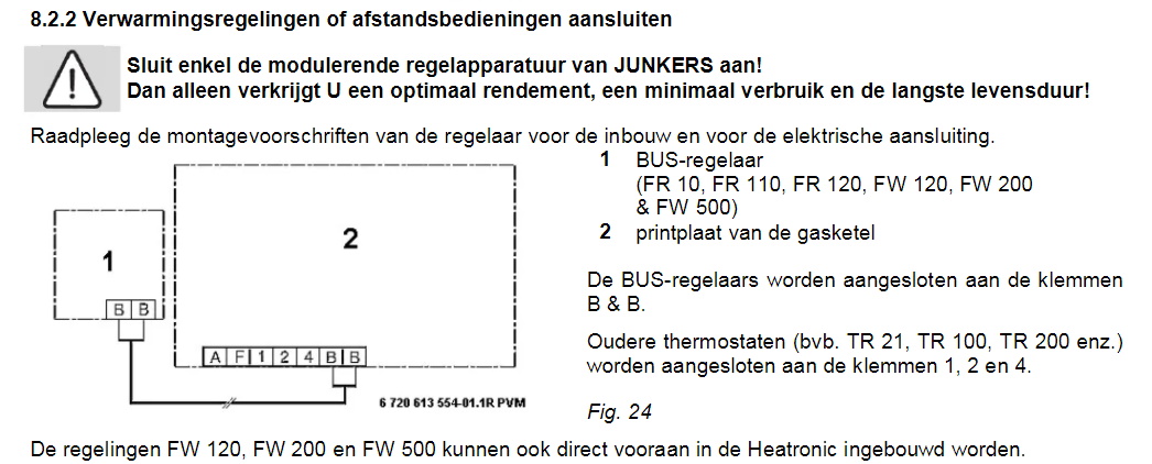

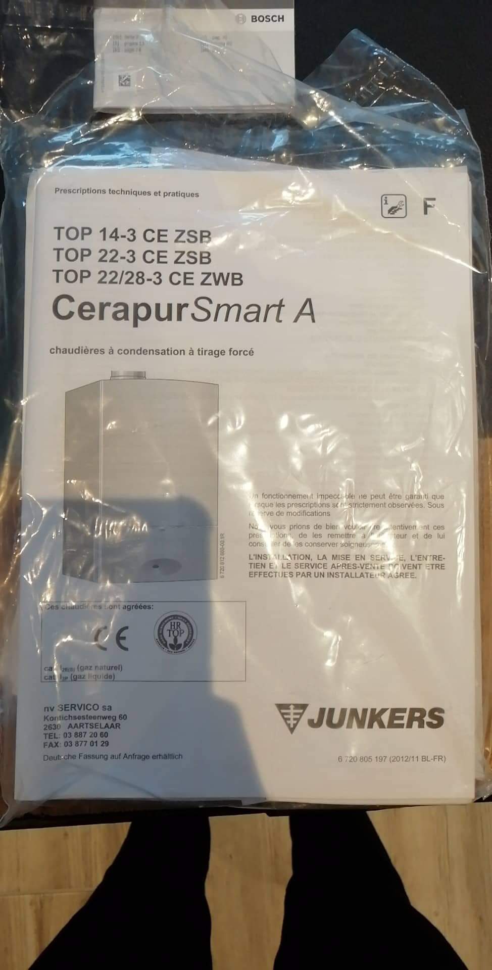

Hey,
Vraagje iemand ervaring met junker top14-3ce zsb cerapur smart a google thermostaat Om Deze aan te sluiten? Aan de ketel wil niks fout doen dus beter eens rond vragen voor ik een huis in brand steek
Alvast bedankt.
Berichten: 4645
Bedankt: 183 keer
Dit kan ik alvast vinden over de aansluiting... dus ofwel modulerend (al is Opentherm standaardisatie niet altijd zo eenvoudig) ofwel aan/uit (althans dat vermoed ik van die pin 1, 2 en 4).
Bron: https://www.libble.eu/junkers-top-14-3- ... al-549906/
Hier nog wat meer info over de aansluiting... https://blue2.vanmarcke.be/ContentInteg ... eiding.pdf
Blijft wel vaag wat die 1, 2 en 4 precies zijn of hoe je ze aansluit.
