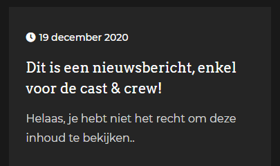

Voor een vereniging wil ik een website maken. Voor het gemak (en de vele plug-ins en thema's) wilde ik deze in WordPress maken.
Er zou echter ook een "leden only"-gedeelte moeten komen, ik wil vermijden dat ik een 2e WordPress-installatie nodig heb (extra onderhoud en geen visuele integratie).
Ik kan echter door het bos de bomen niet meer zien en ik vind geen enkele plug-in die doet wat ik wil (en da's eigenlijk volgens mij niet eens zo veel).
  • Login/logout formulier aan de front-end-kant
  • Verschillende "groepen" (waar permissies aan gehangen kunnen worden)
  • Pagina's en berichten moeten getarget kunnen worden tot die groepen
  • Pagina's en berichten mogen in zijn geheel niet getoond worden als je niet tot die groep(en) behoort, dus niet dit:
  • Niet-publieke pagina's en berichten mogen dus ook niet in de search en RSS-feed voorkomen
  • Navigatie moet ook rekening houden met die permissies
  • Deze groepen horen geen toegang te krijgen tot de admin-pagina's/balk bovenaan van WordPress

Ff denken, maar zit dat niet standaard in Wordpress eigenlijk ? Ik dacht van wel ... zal eens zien.
PS: Free hosting aanbod is er nog steeds hè ;-)
Update: inderdaad ... private pages die je dan linked aan een rol. Bvb subscribers.
Beetje meer info hoe dit te doen zonder plug-ins hier: https://herothemes.com/blog/restricting ... 20Category'.

Ik heb ondertussen nog eens opnieuw zitten zoeken, want ik was eerder al eens op de Members-plugin gebotst, maar ondertussen denk ik dat ik weet hoe ik de "magie" van mijn wensen moet toepassen: de truc bestaat er inderdaad in om zoals je aangeeft je posts en pagina's op "Privé" te zetten, maar dat je in de Members-plugin je nieuw-gedefinieerde rol de permissie "Privé-pagina's weergeven" en "Prive-berichten weergeven" instelt.
't Is niet super gebruiksvriendelijk, maar wie weet went het. Ellende momenteel is vooral dat privé-pagina's niet selecteerbaar zijn als parent of als menu-item (ook al werkt het wel degelijk als je het eerst publiek instelt en daarna op privé zet).

Hoe minder plugins, hoe beter. Ik zou zoveel mogelijk van de ingebouwde functionaliteit van wordpress gebruik maken.
Elke pagina of bericht kan je bij publicatie instellen voor toegang administrator/editors, abbonnees via een wachtwoord of publiek. In dit geval dus abonnees. Je zal dan wel voor elk lid een account moeten aanmaken en die als abonnee in stellen, of toestaan dat mensen een aanvraag tot lidmaatschap kunnen indienen. Je kan hiervoor in de algemene instellingen aangeven of iedereen kan registreren of je deelt de lidmaatschappen dus uit aan je leden.
Edit : Je kan bijvoorbeeld dan in je menu of ergens in de pagina "toegang voor leden" ingeven en daaronder de pagina's die enkel voor leden zichtbaar mogen zijn. Abonnees hebben ook maar 1 keer in te loggen om toegang te krijgen tot alle berichten/pagina's die voor abonnees beschikbaar zijn.

Wij gebruiken Advanced Access Manager.
We hebben namelijk verschillende levels. Publiek, geregistreerd, geregistreerd lid, geregistreerd lid bestuur, geregistreerd lid met post ability in bepaalde categorie, admin (ik) en admin met beperkte mogelijkheden (wel users bewerken, geen plugins bewerken enz).
Op die manier krijgt iedereen ook menu items wel/niet te zien.
