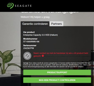

Kan een 2 X 10 TB hd kopen voor 220 €/stuk. sealed. (Exos - 5 jaar -beperkte- garantie)
Wel geen factuur bij. Garantie kan ik wel claimen via verkoper (8 jaar actief op marktplaats)
Stel dat verkoper niet meer bereikbaar is, zien jullie dan een issue bij Seagate?
Als ik de warranty check doe, en hem dit zeg:
https://www.seagate.com/be/nl/support/w ... lacements/"
Deze zijn hdd,s uit een project van Dell idd" "Dit zou kunnen kloppen"
"Er zit een Dell logo op"
"Ze zijn oorspronkelijk door Dell verkocht
Doet HP ook
Kan je via mij claimen
En doe daar nooit moeilijk over"

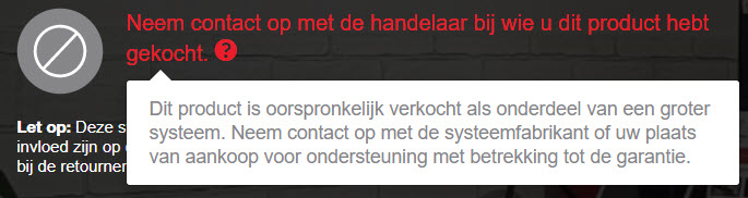

Als dat OEM schijven zijn kan je géén garantie claimen via de fabrikant. Je zal dus bij HP of Dell of ... moeten aankloppen, verkoper lijkt me hier dan de beste optie.

Die 5j garantie kan je vergeten als de schijf via een OEM komt volgens mij. Deze geven max 2j op hun systemen. Of de verkoper moet garantie verlengt hebben op volledige systeem.

Ooit eens een externe schijf die defect was gehad in een IOMEGA behuizing, net buiten de garantieperiode. Dus geprobeerd met het serienummer in te geven in de site van seagate, daar kwam de melding dat voor OEM schijven je met de leverancier moest contact opnemen. Ik vrees dus ook een beetje voor dit geval hier.
