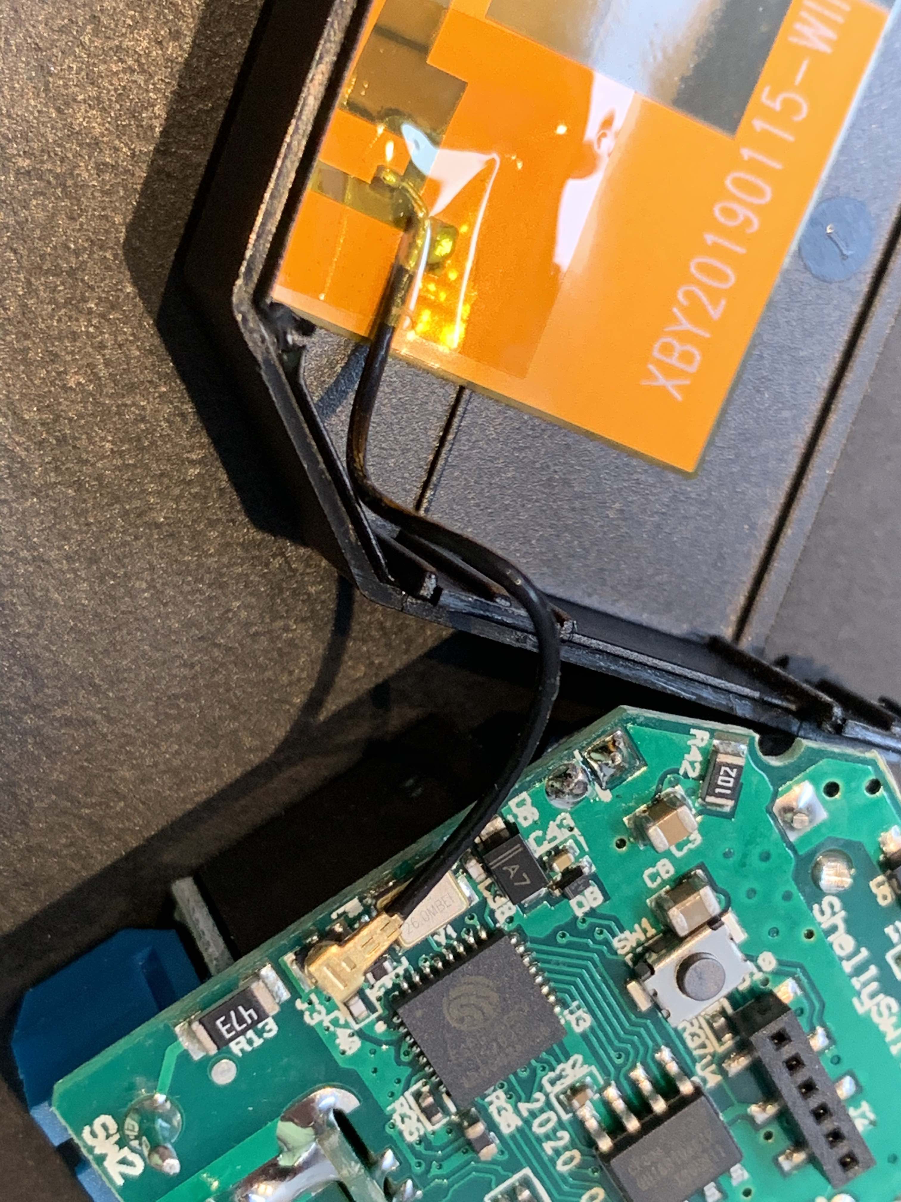

Ik heb enkele shelly modules (shelly.cloud) die bedoeld zijn om in te bouwen in bvb zo'n oranje potje in een gipswand.
De wifi ontvangstkwaliteit van die dingen is niet om blij van te worden.
Een tijdje geleden had ik er 1 waar meer dan wifi issues mee waren, en Shelly vroeg me die te openen om te zien of de antenne wel goed was aangesloten. Dat was het geval, dus ik kreeg gewoon een andere.
Maar dit bracht me wel op het idee om die modules die ik nu heb een beetje aan te passen.
Wat als ik nu eens een langere antennekabel verbind met die module?
Wie kent deze aansluitingen?
Ik was al op amazon gaan kijken, en had deze gevonden:
https://www.amazon.de/-/nl/dp/B07SZDZB5H
Aangezien de meeste van die modules in de muur zitten in een dubbel gipspotje, en voor 1 van de 2 een blind plaatje zit, was het idee om de ingebouwde antenne dus af te koppelen, en deze antenne tegen heb blind plaatje te bevestigen zodat de antenne toch niet meer 'in' de muur verstopt zit.
Even de discussie over "je past geen elektrische apparaten aan (ik zal een gaat je in de behuizing moeten maken om de antennekabel door te steken)" achterwege gelaten:
Haalbaar, goed idee, dom idee?
Is dit (zoals ik vermoed) een 'IPEX' aansluiting? zijn er daar verschillende soorten in ?

Als ik me mijn cursussen nog goed herinner, is de antennelengte afgeleid van de frequentie. Ik weet niet of een langere antenne gaat helpen.

Als je dit wil aanpassen gewoon een andere antenne kopen met een IPEX/u.FL connector en verplaatsen. Als je een staafantenne koopt dan moet je de antenne loodrecht (hoek van 90graden) richten ten opzichte van je wifi AP. Mocht je toch het kabeltje willen hersolderen hoe dan rekening met volgende zaken: 1) je moet coax gebruiken 2) je weet totaal niet hoe (welke richting) de antenne die je hier hebt uitzend, dus je maakt niet noodzakelijk een verbetering.

Wel oppassen als je shelly's begint te verbouwen. Ik volg hun forum al een tijdje, waar idem vraag/idee in het verleden ook al eens is gepasseerd. Blijkt dat (de massa van?) die antenne direct aan de 220 hangt.... Dus oppassen geblazen!

Dat van die 230V op de massa klopt inderdaad.
Best niet aan beginnen denk ik.

Voor zover is weet is dat de GPIO pin 1, die heeft altijd de spanning van de inkomende spanning waarop de shelly werkt.
Dus bvb bij een uni is dat tussen 12 en 36v.
Bij een Shelly 2.5 of 1PM is dat gewoon 230v.
Maar dat dat ook op de antenne zou staan? Hoogst merkwaardig.
Ik kan mijn vinger even natmaken, en voelen.
Als er geen antwoord komt had je gelijk.
