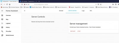

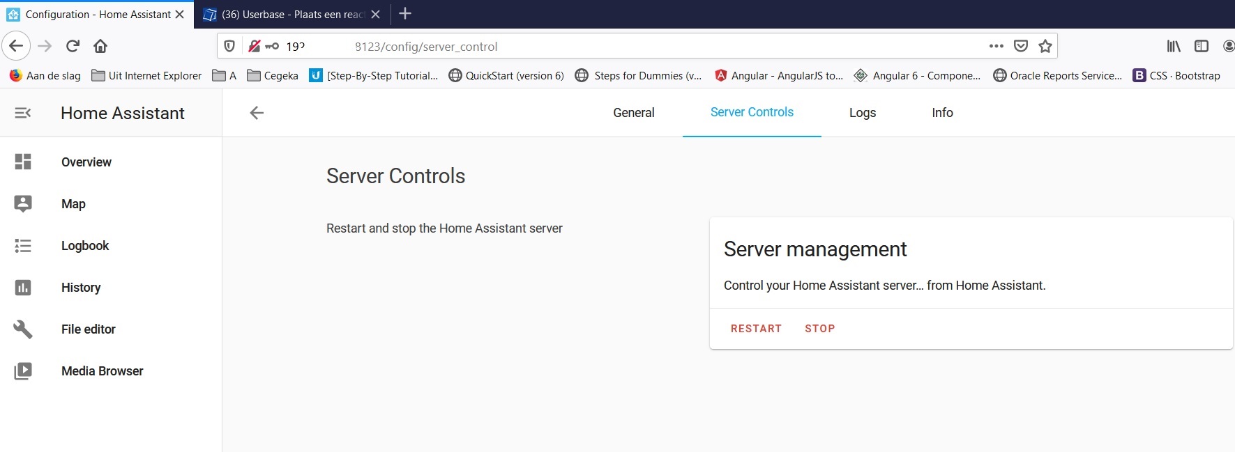

Ik ben zojuist nog maar eens gestart met HA nadat ik vandaag mijn USB SSD heb aangekregen.
Vroeger kon je ergens in HA de configuratie manueel checken voor je een reboot deed.
In de nieuwe HA vind ik die optie nergens meer terug.
Iemand een idee?
Berichten: 7509
Bedankt: 757 keer
Home assistant - > configuration - > server controls. Daar staat het nu.
Sent from my SM-T970 using Tapatalk
sky
Berichten: 1444
Bedankt: 117 keer
Niets te zien bij mij? Of is dat een add-on in de nieuwe versie?
Berichten: 7509
Bedankt: 757 keer
Ha, juist. Je moet onderaan links op je user klikken, en dan 'advanced mode' aanzetten ;) Dan krijg je een hoop opties bij.
sky
Berichten: 1444
Bedankt: 117 keer
Thx, dat was het inderdaad.
