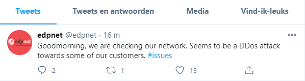

Net vernomen: DDOS aanval
Bron edpnet op Twitter

Jelly schreef:Net vernomen: DDOS aanval
Website-status heeft nog alles op groen staan:
https://issues.edpnet.be/?page_id=2

DDOS wordt omgeleid via filtering service, dus probleem lijkt nu onder controle. Excuses voor het ongemak.
